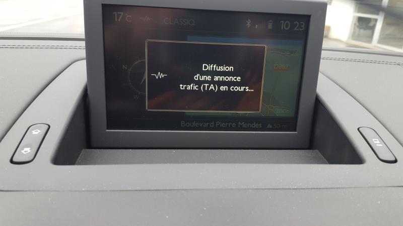

Je suis propriétaire d’une RCZ GT Line 2,0 LHDI BVM achetée neuve le 13 août 2015 à CROZON 29160, équipée du combiné radio/GPS RT6 WIP NAV +.
Depuis le début j’ai un message qui s’affiche périodiquement sur l’écran « Diffusion d’une annonce trafic (TA) en cours … » (cf. PJ) mais aucun message sonore n’est diffusé ni écrit en texte (la configuration est correcte).
J’ai posé la question sur le forum « Fan Club RCZ France » et il m’a été confirmé qu’un message sonore est normalement diffusé.
Malgré de nombreux passages chez mon agent Peugeot aucune solution n’a été trouvée. Il a contacté par courriel la plateforme technique mais sans résultat.
J’ai contacté 3 fois téléphoniquement le service client Peugeot (n° dossier 160726 000 672) mais aucun rappel malgré les promesses !
Alors j’enrage et me désespère d’avoir un jour un appareil qui fonctionne correctement.
Dois-je comprendre que Peugeot se moque des réclamations clients ? Je ne suis pas loin de le penser ! :mad:

As tu essayé une réinitialisation toi ou ton CC ?
Même en enlevant puis remise de l'annonce ?

Il me semble que le son des annonces TA est indépendant du son des médias ou radio. As-tu essayé de monter le son durant une annonce Traffic
L'agent Peugeot ne veut pas prendre la responsabilité de recharger le soft sans autorisation de la plateforme technique .... qui ne répond pas ! :(
on tourne en rond !
Il me semble que le son des annonces TA est indépendant du son des médias ou radio.As-tu essayé de monter le son durant une annonce Traffic
Cordialement
...car c'est uniquement à ce moment-là qu'on peut varier le volume des annonces :chinois:
Bon...
Pour la réinitialisation du zinzin préconisée plus haut par coco70, ton CC n'est vraiment pas indispensable :chinois:
