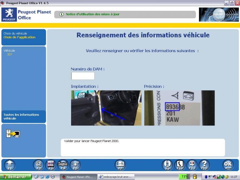

Quand je dis un double volant ce ne sont pas deux volants... Un double volant est un volant normal sauf qu'une partie est fixe et l'autre mobile. ces deux-ci sont reliées par 6 petits amortisseurs et la fragilité de ceux-ci sont les axes qui tiennent en place les amortisseurs.
Dans ma note infotec, on parle du moteur DV6TED4 Elle raconte que depuis le numero de DAM 10193, les moteurs sont équipés de volant SACHS (BON). Tous les autres sont des volants VALEO (mauvais)
l'info vient de chez Peugeot & je boss dans la maison ;)
ps : normalement tous les garages l'ont reçue. Demande à ton garagiste il doit l'avoir.
En tout cas c'est vraiment très sympa de ta part de m'informer à ce sujet, mais ou trouve ton ce numéro DAM? et si c'est pas le bon qui est monter, pense tu que Peugeot prend en charge ce défaut?
MERCI encore :jap:
voilà ou tu peux le retrouver.
tu peux te retrouver face à deux solutions. Soit comme dans ce cas ou le numéro commence par un 1, on prends les 5premiers chiffres. Dans le second cas où le numéro commence pr un 0, on ne tiens pas compte et on prends les 4 chiffres suivant le 0. Tu obtiens ainsi ton numéro de DAM.
Voila. A+

voilà ou tu peux le retrouver.http://www.forum-peugeot.com/mesimages/18247/emplacementDAM307VAN.JPG
Voila. A+
