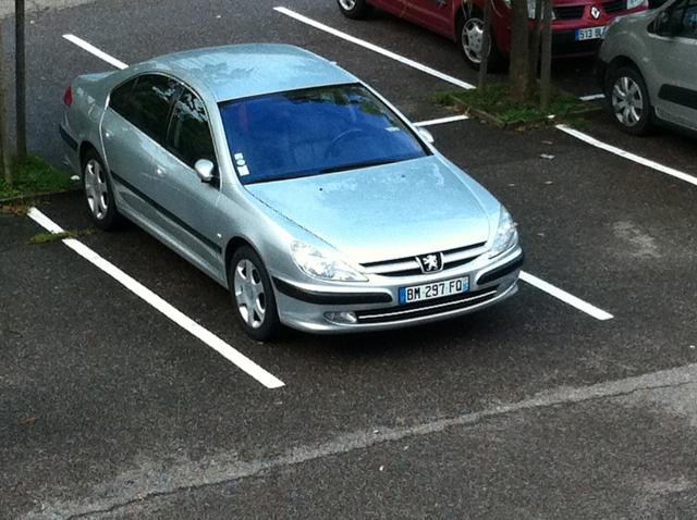

Roilion588 :lol: :lol: :lol: :lol: moi non plus je n'ai rien démonté pour installer le boitier, mais j'ai ressorti mon bras du moteur avec de belles écorchures. :cry: :cry:
un petit clin à roilion en passant ... remarque le petit détail qui tue ;)
[:sniper:9] avec ce que tu viens de dire plus haut.

Nortoto . 7€ le rouleau de 5 m je crois. En fait c est de la baguette en U pour la protection des portières. mais elle trouve bien sa place et sa forme sur la lame. Il y en a qui font les 3 lames mais je trouve un peu trop chargé. Et rien je trouve un peu vide. J en ai vu une comme ça sur fp et je me suis je ferai pareil. Ben voila c est fait. Ce weekends end je regarde si ça s adapte aussi sur les baguettes de portes.
Ah mais je ne dis pas qu une programmation est pareil au point de vue technologie. Ça fait le même travail c est sur mais je pense qu une repro sera plus efficace et plus FIable dans le temps. Je dis juste que c est pas parce que j ai un boitier que je risque plus une casse mécanique par rapport a une programmation.
Comme je vois que vous parlez de details qui tuent ,J'ai peint les pare-chocs de ma phase 1 de la meme couleur que la carrosserie.Je trouve ça super.@+
