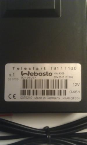

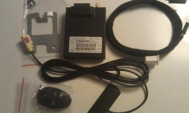

Bonjour à tous, je viens de recevoir mon Kit Webasto telestart T91/t100 pour 179 eurs.
J'aimerais savoir si quelqu'un a déjà fait cette installation sur un 807?
Je pense que le relais du thermo top c se trouverais derriere la boite a gant?
Sinon je cherche les notices de montage PDF pour ce kit 1314635 A.
Merci d´avance.http://www.forum-peugeot.com/static/mesimages/66431/IMAG0594.jpghttp://www.forum-peugeot.com/static/mesimages/66431/IMAG0593.jpg
