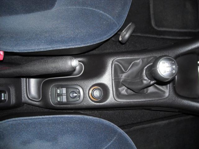

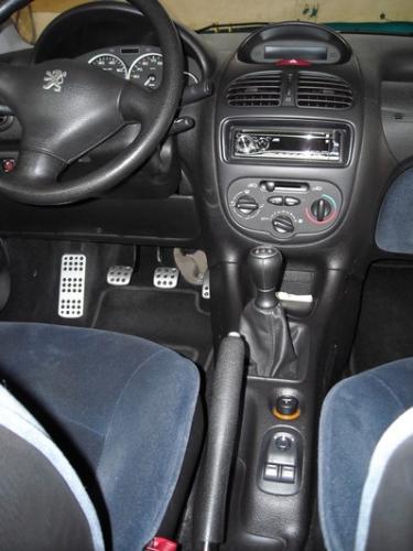

et voilà le résultat:
http://www.forum-peugeot.com/mesimages/23689/DSCN0033.jpg
http://www.forum-peugeot.com/mesimages/23689/DSCN0030.jpg
