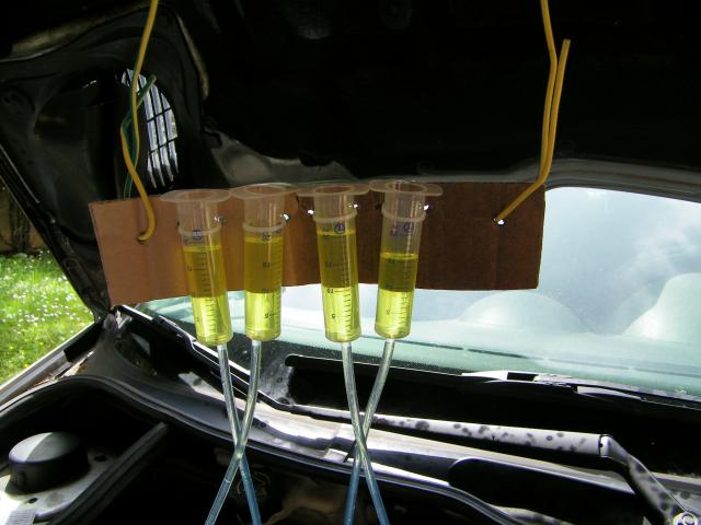

J’ai fabriqué le petit appareil pour contrôler les retours de gasoil des injecteurs et ont y voie sur la photo l’injecteur du cylindre à ma droite il manque du gasoil.

voir image des retour injecteurs

Effectivement il y a un PB d'équilibrage .....
Donc faire vérifier les pulvérisations, le tarage et l'étancheité aiguille. Par un spécialiste .... sur un banc de mesure précis.
Bosch par exemple....
Pour la sonde HP, je ne pourrais pas de renseigner mais evidemment le mieux.... c'est de la changer (si tu es sûr qu'elle est HS..).
