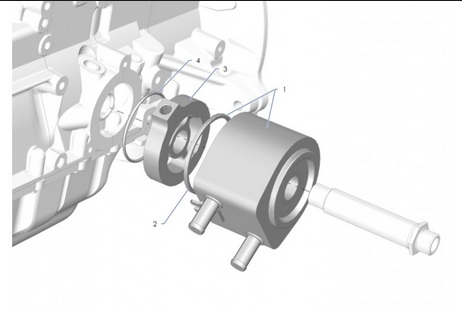

Je posais la question de la BVA car King of Peugeot pensait que la pièce changée était l'échangeur eau/huile de la BVA que l'on peut voir ci-dessous:
Donc pour résumer, si on a de l'huile dans le LDR:
BVM: Joint de culasse ou échangeur moteur eau/huile
BVA: Joint de culasse ou échangeur moteur eau/huile ou échangeur BVA eau/huile
Effectivement j'ai spontanément pensé à la modine de la BVA (qui refroidit l'huile de la BVA grâce à l'eau du moteur).
J'ai complètement oublié qu'il y avait également une modine sur le moteur...
