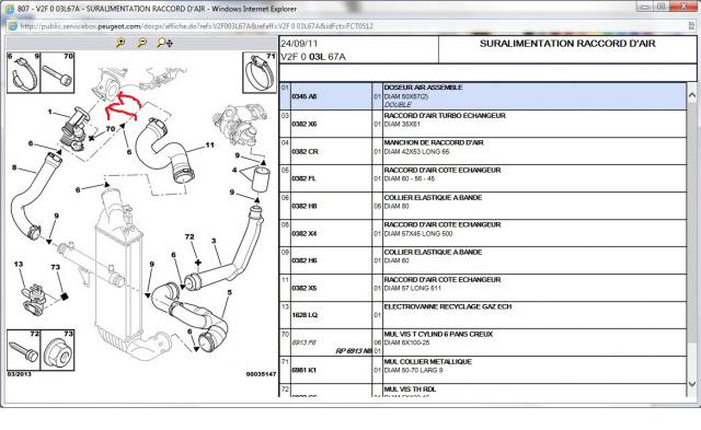

Bonjour, voici les photos :
et
Merci de vos conseils .

Réponse de la valise : ......il y a bien un problème ! Un rapide passage sur le pont a permi de voir une durit turbo (N° 5) qui étatit percée. Elle sera remplacée demain en fin d'après-midi puis nouveau contrôle.
Donc à suivre !
Coincidence ou pas......02 jours après il y a eu toutes ces anomalies alors j'ai préféré faire vérifier. (Je pense que si la durit était percée avant le choc, elle aurait mis en valeur les différentes anomalies....) elle a due pêter peu de temps après ! Enfin l'on verra après réparation.

J'aimerai vérifier si j'ai pas moi aussi cette durit qui fuit, cela fera déjà ça d'éliminé (ou pas!)
Peut tu m'en dire plus sur sa localisation? une photo?
oui c'est le manchon qui est en sorti de turbo coté admission d'air

Oui je crois que c est celle là qui a été changée (je n'ai pas trop mémoriser la fiche technique quand il me l' a fait voir). C'est la première que l'on trouve à l'avant de la voiture par dessous. Elle coute 125 €uros. :hello:
