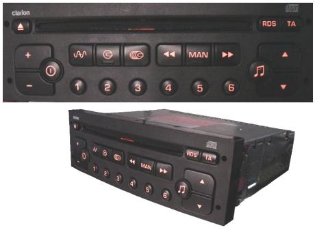

Est-ce que ton autoradio ressemble à ça?
Si oui elle est mux.

Donc on dirait que c'est un modèle MUX. Ben si tu changes ton compteur, l'afficahge kilométrique prendra la plus grande valeur entre la valeur du BSI et de ton nouveau compteur. Donc ce n'est pas aussi simple.
Je suis d'accord avec Atomic_31.
Donc pour pouvoir modifier le kilométrage à la baisse il aurait fallu aussi changer le BSI, pas très rentable.
Donc je pense que ton kilométrage est celui d'origine.
