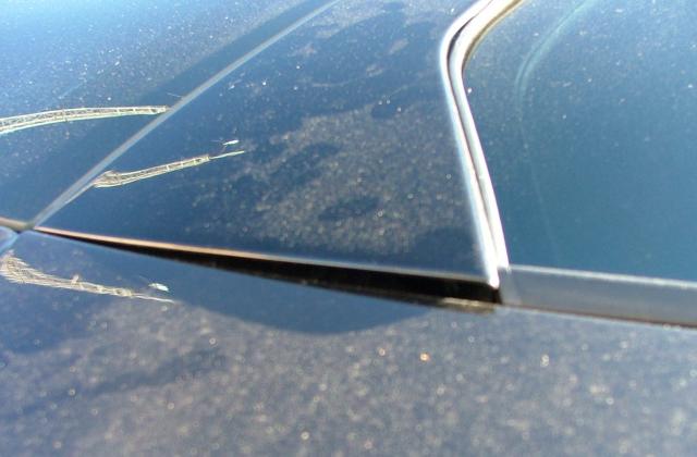

Par contre, il y a un détail regrettable sur les SW, c'est cette propension qu'a l'enjoliveur de montant de portière arrière à s'écarter tout seul de la porte:
Sur ma voiture de 2005, il y a ça des deux côtés! Bonjour la prise au vent!
J'ai refixé cet élément avec de la pâte blanche de bureau; ça tient à peu près pour l'instant, mais s'il fait trop chaud (comme c'est du plastique peint en noir laqué), ça risque de ne pas tenir si on ouvre la portière en la tenant par là...
Il y a sûrement une fixation de cassée sur ce machin car sur les SW neuves, le montant tient bien. Vous en pensez quoi? Ca coûte combien cette pièce? C'est qu'elle se tord au bout de plusieurs manipulations de portière ou quoi?

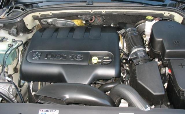

C quel type de 2L HDI car moi aussi j'ai un 2.O mais ce n'est pas la même position de la jauge, du bouchon d'huile et la forme du cache moteur n'est pas la même...
C'est un 2,2l donc forcément ce n'est pas pareil. :D
Ben, là, chapeau les mecs! C'était pour voir si vous suiviez! :lol:
Non, moi, j'ai bien un 2,0 litres. :ange:
http://www.forum-peugeot.com/mesimages/33838/Montant.jpg
Salut
j'ai changé ca la semaine derniere chez Peugeot sur ma version 2005, les 2, la facture a fait 115€ les 2 pieces et les 4 rivets qui vont avec, a priori une fixation a cassé dessous d'un coté, et ca commencait de l'autre coté, donc j'ai fait changé les 2
Merci pour ton message.
Ben, moi, pour ce prix-là, mes deux enjoliveurs noirs vont devoir continuer à tenir avec la pâte blanche UHU! :na:
Ben le truc c'est que ca plaque aussi le joint de la vitre et que ca faisait une prise d'air sur la mienne d'ou un bruit infernal sur Autoroute. Et dans une voiture un peu insonorisée j'entendais que ca :)
