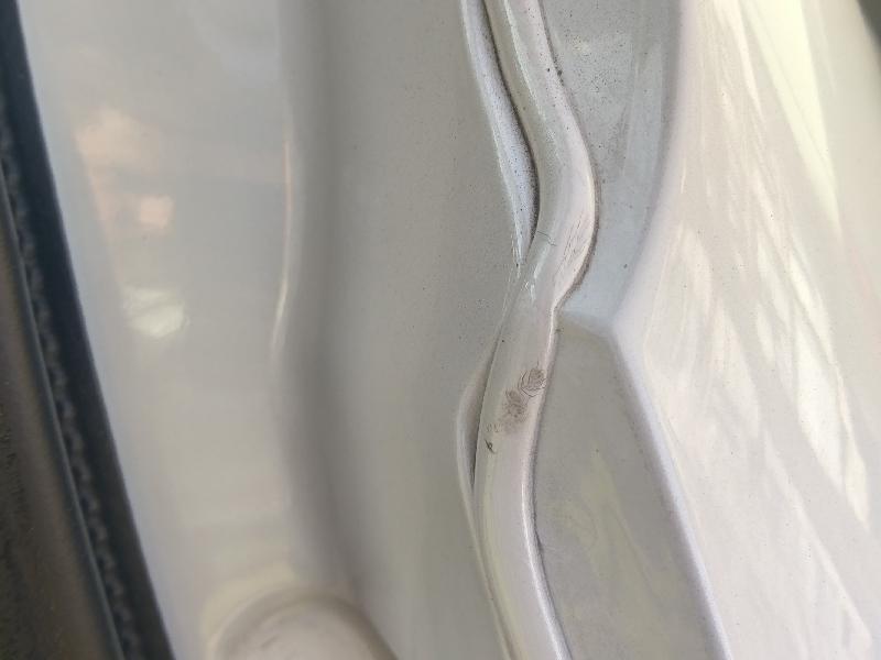

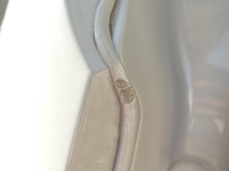

Je viens de me rendre compte d'un problème avec mon hayon.
Le réglage fait que quand je ferme le coffre, une partie vient toucher la carrosserie et cela a abimé la peinture. Quand le coffre est fermé, il reste bien un espace entre les deux parties mais lors de la fermeture la force du choc écrase le joint et cela suffit à venir toucher la carrosserie...
C'est difficile à expliquer donc je mets deux photos. Le problème est visible aussi bien à gauche qu'à droite.
Quelqu'un a eu la même chose ? Vous pensez que ce sera pris en garantie ?

http://www.forum-peugeot.com/static/mesimages/103379/IMAG0209.jpg
http://www.forum-peugeot.com/static/mesimages/103379/IMAG0210.jpg

La partie qui est abimée est une sorte de "bourrelet" de soudure entre deux pièces de la carrosserie.

Ce n'est pas une soudure mais du mastic d'étanchéité posé avant la peinture pour assurer l'étanchéité entre 2 tôles.
Le fait qu'il marque a la fermeture du coffre n'est pas normal. Mais ce qui m'interpelle surtot ce sont les craquelures liées à l'écrasement. Pour moi il faut une reprise en CC.
D'ailleurs ton problème ne vient pas du haillon mais sur cordon de mastic qui, sur ta photo, m'a l'air d'être vraiment en limite haute de tolérance.

Et j'ajouterai que le contact hayon/mastic étanchéité doit se faire lors de la fermeture du hayon (surclaquage : l'inertie du hayon écrase le joint d'étanchéité caoutchouc en réduisant momentanément les jeux de carrosserie entre hayon et ailes arrières).
S'agissant d'un hayon en matière composite, ça ne doit pas lui faire du bien de rencontrer ces points durs (peinture qui va s'écailler, risque fissures sur hayon ?).
J'ai vérifier ce mastic. Effectivement c'est "mou". Si j'appuie dessus avec l'ongle on voit une trace qui disparait progressivement.
Je pense donc que la peinture a fissuré car elle est dure sur un support mou. Le hayon, en appuyant dessus l'a fait craquer.
J'ai également l'impression que le hayon n'est pas bien aligné une fois fermé, je pense qu'il faut régler les patins pour qu'ils soient un peu plus long...
