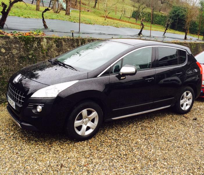

http://www.forum-peugeot.com/static/mesimages/89345/image.jpg

juste une erreur, désolé si je me trompe mais si la photo que tu as mis est ta voiture pou moi tu a les feux xénon en tout cas pour moi je vois bien le cache des lave phares !
De plus comme tu dis c'est une féline donc feux xénon directionnel de série
Non pas de xenons mais j'ai les laves phares et le radar avant, en 2009 les xenons étaient en option...meme sur la féline!!! :fou:
