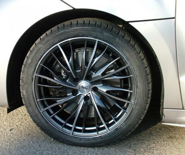

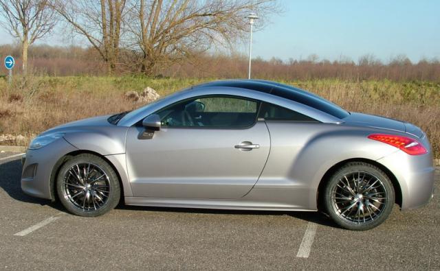

ma Z Asphalt enfin équipée de nouvelles Jantes KOSEI Hydra avec pneus hiver 235/40R18

@Flofuego: Je comprends pas comment la largeur du pneu peut fausser ton compteur..?? Si t'es en 225 a la place de 235. Si tu étais en 225 40 R18 ou en 225 50 R18, la oui ca pourrait fausser qqch mais la je pige pas.
la hauteur est en pourcentage de la largeur
monte d'origine
Ø en cm : 66.87
225/45R18
Ø en cm : 65.97
ensemble un poil plus petit, il faut moins de longueur pour faire un tour complet
Ca reste cependant dans les tolérances
La hauteur est un pourcentage de la largeur du pneu. Il est évident que les 40% de 235mm feront un flanc plus haut que 40‰ de 225mm. Par conséquent, le diamètre de la roue est différent et la circonférence également. Dans notre cas, elle est plus petite.
C'est des maths, hein! :D
Les compteurs étant calibrés pour du 235/40/19 ou bien 235/45/18 qui sont très proches en circonférence, si on installe une roue plus petite, la lecture de vitesse est fausse.
Là, si 100kmh est affiché au compteur, le véhicule ne rouleras qu' à 95 ou 96kmh seulement environ, et ce sera l'inverse avec une roue plus grande. [:jak-69]
