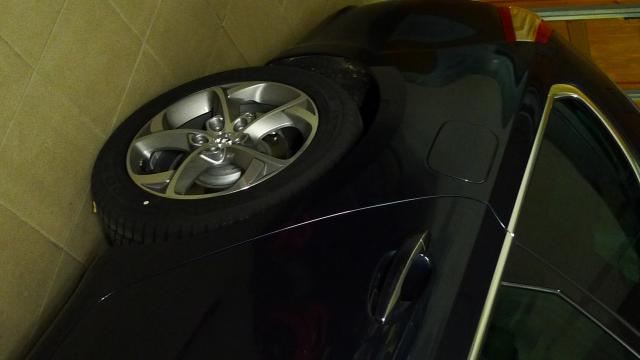

j'ai regardé d'un peu plus près sur la GT....
entre le pneu et le passage de roue, ça va, 5 à 6 cm....
http://www.ze-gato.net/images/FAR/508/IMG_1217_DxO.jpg
par contre, le problème semble plutôt venir du système de suspension qui passe à environ 1 - 1.5cm du pneu coté intérieur...
http://www.ze-gato.net/images/FAR/508/IMG_1220_DxO.jpg
http://www.ze-gato.net/images/FAR/508/IMG_1221_DxO.jpg
http://www.ze-gato.net/images/FAR/508/IMG_1222_DxO.jpg
http://www.ze-gato.net/images/FAR/508/IMG_1223_DxO.jpg
en plus, je ne sais pas si cet espace se réduit ou non lors des mouvements de la suspension....
cependant, comme sur d'autres modèles, les chaines type König K-summit ou Trax sont données compatibles avec 508GT... à mon avis parce qu'elles ne sont qu'extérieures et donc ne passent pas dans les zones les plus étroites....
reste à trouver un volontaire pour tester :D
PS: excusez les photos de mauvaise qualite, mon S90 a failli y laisser son flash et sa lentille frontale pour arriver à prendre les clichés "de l'intérieur"... :pt1cable: et le reflex ne passait pas :D

effectivement, les photos sont prises roues droites et suspension "haute".
vu l'espace relativement faible dans le passage de roue (hors le pb des organes internes), il se peut qu'avec les roues braquées + compression de la suspension que d'autres zones soient limites

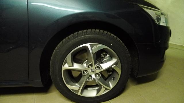

Bonjour à tous!
Un autre épisode (j'espère pour moi le dernier) du feuilleton "pneu hiver et jantes en alliage de 17 pouces" pour GT 508.
Résumé des épisodes précédents:
A' la suite de ma demande spécifique, le Service clientèle de la filiale italienne de Peugeot avait confirmé par écrit la possibilité de monter les jantes alliage de 17 pouces "style 6 Peugeot" également sur le modèle 508 GT, combiné, bien sûr, avec les pneus 215/ 55 R17 98V.
La déclaration a été confirmée par mon concessionnaire local, après une certaine discussions avec le responsable de l'importation des accessoires Peugeot pour l'Italie à Milan.
Ainsi, le concessionaire avait commandé les jantes sous sa propre responsabilité, en raison des doutes que j'avais manifestés à la suite des opinions exprimées dans le forum.
Enfin les jantes ont finalement été livrés et ils ont été montés ce matin.
Pas de problème! L'espace est suffisant, malgré la présence de masses d'équilibrage e la voiture marche très bien.
il faut donc reconnaitre que Peugeot avait raison.
La dépense totale pour le 4 jantes "style 6" a étè de € 550,00 + € 756,40 pour 4 pneus Goodyear Ultra Grip Performance 2 215/55 R1798V XL BSW = Tot. € 1306,40.
Post-scriptum: avec 17 pouce direction plus légère, et surtout très agréable légèreté de conduite . Majeur confort sur les routes de plus en plus dégradées (la crise économique mord à l'égard de l'entretien des routes). Encore, esthétiquement le résultat est acceptable.

http://www.forum-peugeot.com/static/mesimages/58314/P1020836.jpghttp://www.forum-peugeot.com/static/mesimages/58314/P1020837.jpg
