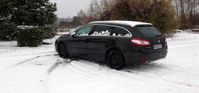

Bon ben voilà... Mise en application du "mode hiver" dès aujourd'hui :
http://www.forum-peugeot.com/static/mesimages/7691/508_modeHiver.jpg

Jantes + pneus hiver montés aujourd'hui sur ma belle. ;)
Plus batterie neuve et tous les balais d'essuies glace également.
Fin prête pour affronter la montagne en toute sérénité (avec les chaines dans le coffre au cas où...)
