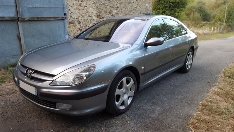

Bonjour.
Cela fait quelques jours que je me suis inscrit sur le forum, mais voilà seulement que je prends le temps de me présenter !
Moi c'est Olivier, je suis dans le Poitou-Charentes.
Ancien propriétaire d'une 605 V6, cela faisait longtemps que j'vais envie d'une 607...
Et c'est chose faite depuis 10 jours !
Je me suis porté acquerreur d'une 607 Ph 1 de 2004, une 2.2 essence BVA.
220.000 Kms, 1600E
Elle a juste deux choses qu'il faut que je regarde de suite :
- Elle affiche (rarement) "Système anti pollution défaillant" mais sans perte de puissance ni bruit particulier... je songe à un pb de filtre essence ou bougie... à voir.
- Je pense que l'étrier de frein avant est grippé (jante un peu chaude par rapport aux autres et odeur de "chaud")
Je vais m'occuper de ça rapidement (je commence ce weekend l'entretien vidange/filtres/bougies) !
J'ai également commandé interface et soft de diag !
Je vais profiter de toutes les infos dont regorge ce forum et de l'expérience dont les pros qui passent par ici nous font profitter !
Donc merci à tous pour les tutos et infos que j'ai pu déjà trouver ici !
A bientôt !
bonjour a toi et bien venu sur le forum , tu as fait le bon choix .
bien jolie cette 607 , effectivement prend les choses dans le bonne ordre , vidange moteur, filtre a huile , essence et aire , 4 bougies neuves , pour ton étrier il existe des kit réparation avec tout les joint qui vont bien a leurs remise en état car faut pas jouer avec les freins . pour ton message (système antipollution ) ton filtre doit être surement encrasser , ou une sonde lambda qui commence a émettre de mauvaise informations .ou encore l'EGR .
au plaisir de te relire.
si tu as l'occasion dit passer un diague sa ne sera qu'un plus , tu sera fixer sur ces éventuels défauts fugitif ou autre.
hésite pas a nous communiquer . beaucoup ici te guiderons dans tes recherches
