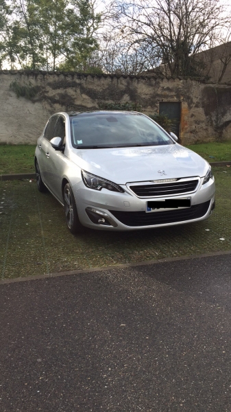

Voila je viens de récupérer la petite dernière; voici quelques photos.
J'ai changé les clignotants avant arrière par des LED. Je rencontre déjà quelques soucis, tout d'abord au niveau de l'embrayage, quand je débraye il y a comme 2 crans, un premier où l'on appui dans le vide et ensuite en débrayant à fond. Est-ce normal??

http://www.forum-peugeot.com/static/mesimages/100968/IMG_1921.png
