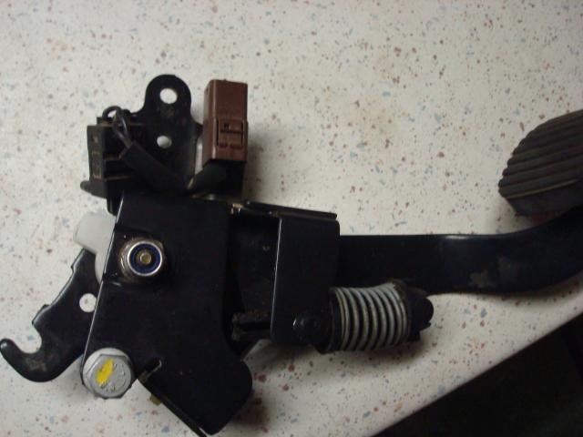

ça y est j'ai démonté la pédale d'embrayage et je l'ai changée car j'en ai récupéré une à la casse ce qui m'a permis de voir sa fixation .
Mon contacteur était bon mais c'est la came en plastique blanc qui était décalée sans doute suite à un changement de cable d'embrayage. Je joins quelques photos pour faciliter la compréhension.
Pour démonter il faut 1 clé plate de 13 et une clé a douille de 13 avec cliquet . C'est pas très accessible mais c'est faisable; quand les vis sont enlevées le crochet se dégage de l'embout plastique du cable et celui ci reste en place. Au remontage il faut engager ce crochet en premier sur le cable puis placer la pédale dans son support engager la vis longue, la serrer légèrement puis engager la vis courte c'est elle qui permet de régler la position de la pédale + ou - haute par rapport a la pédale de frein.
Et maintenant ça roule plus de baisse de puissance Super !!
Alors Pierre vas y et bon courage !http://www.forum-peugeot.com/static/mesimages/48502/pedale complete.jpg

Pour ce qui est du centrage de la came, rien ne l'empèche de "glisser sur le coté et du coup de se désengager. Il est peut être nécessaire que tu la repousse latéralement pour qu'elle soit bien à sa place.
Sur cette photo, tu vois la came déplacée. Il faut la repousser dans le sens de la flèche jaune, pour que l'ergo A soit bien rentré dans le trou B
Voici la came dans sa bonne position.

oui c'est tout à fait cela ; la photo de Pierre est exellente et montre bien que la came doit être bien positionnée sur la droite et l'ergot dans le logement ce qui fait que le contacteur est bien enfoncé quand la pédale est en haut (embrayé). pour ma part ça roule impeccable depuis que j'ai remis la came à sa place; donc conseil pour Antoine c'est de t'assurer que cette came blanche est bien poussée à droite et l'ergot dans le trou du support ; on doit réussir a la remettre à la bonne place sans rien démonter mais ce n'est pas facile d'accès.
