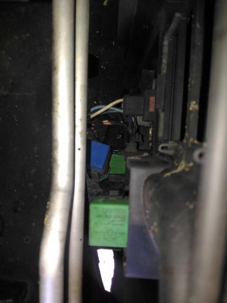

donc déjà tu as un souci sur le GMV, là il faut voir les relais et résistance, sur le 2.2 hdi ils se trouvent sur le devant du radiateur à droite quand on est face au moteur ;)

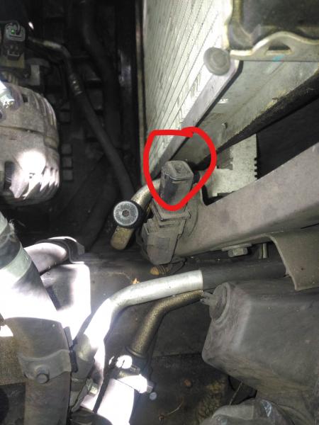

je viens daller jeter un coup d'oeil
j'ai remarqué un connecteur (entoure en rouge sur la photo)qui me parait etrange et je me demande si c'est normal
sur les photo ou se trouve svp les relais et les resistances
les thermorésistance sont celles avec le fil bleu et le fil blanc, et les relais, ils sont vert
et sur la pièce que j'ai entoure en rouge il ne manque pas quelque chose par ex un un fil qui devrait se brancher dessus?

d'apres toi le probleme vient de la?
sur peugeot box j'ai du mal a trouver ces relais
moi je les avaient changé pour rien, si je les retrouves, je peux te les envoyer pour que tu puisse tester ;)
