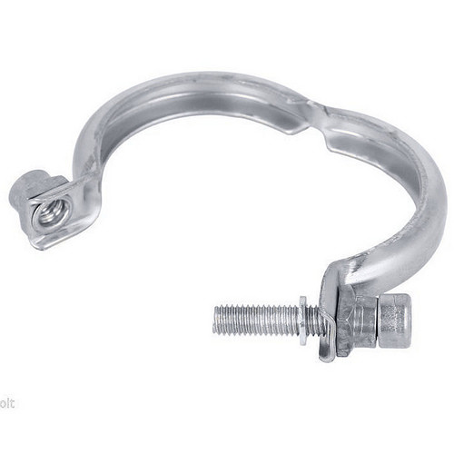

Je n'ai pas pu déposer complétement la vanne car je n'ai pas de collier de serrage de rechange pour l'échangeur au cas ou je ne parviens pas à remettre les anciens.
J'en ai trouvé sur ebay néanmoins les avis sont pas bons, ou puis-je trouver ces colliers et idéalement avec vis ?
Comme celui la https://i.ebayimg.com/images/g/9bYAAOSwQmZahvf9/s-l500.jpg
De plus sur ma vanne à moi il n'y a pas de joint comme j'ai pu voir fourni avec les colliers de serrage et/ou vanne egr neuve (voir photo avant démontage cercle orange)
C'est normal ou je dois mettre un joint comme ca ?
https://i.ebayimg.com/images/g/qzAAAOSwc3RbHnoc/s-l500.jpg
