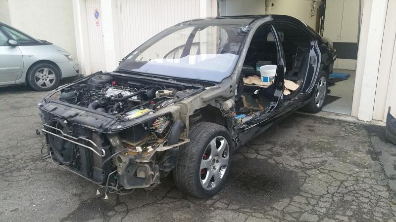

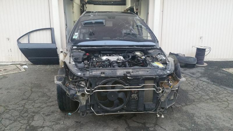

Bon comme vous savez j'avais des gros problèmes de boite auto sur ma voiture
Après de nombreuses recherche et devis et de renseignement avec Ced (merci encore )je ne voulais pas mettre autant d'argent dans la rénovation de ma boite.
Donc je me suis trouvé une donneuse très biens entretenue que cela soit en carrosserie intérieur et mécanique.(facture a l'appuie)

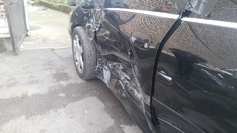

Bon le seul truc un très gros choc latérale gauche entre la roue avant et arrière avec déclanchement d'air bag.
mais bon plein de pièces a mettre de coté
donc le démontage de la donneuse a commencé et cela avance bien
je vais vous mettre quelque photos pour vous montré une 607 sans ca robe de soirée lol
voila le choc
et apres le démontage :pt1cable: :pt1cable: :pt1cable:
