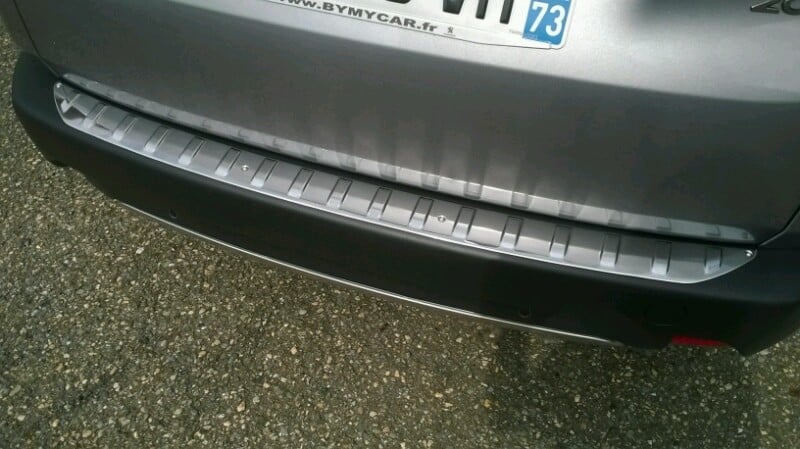

    Une photo du fameux seuil de coffre dernière génération.

    Je ne maîtrise pas encore l'envoi de photos, désolé ![​IMG][​IMG]

    cela me conforte dans mon choix de faire le montage moi même ,j'ai déballé le truc et l'épaisseur du ruban de colle est vraiment minime je vais tacher d'en trouver un plus épais

    Merci à CLAUDEDU57 OU aux autres de m'informer de ce que vous aurez trouvé pour régler ce problème de décollement; Quel type de colle ou ruban adhésif doit-on utiliser pour que le seuil inox adhère solidement au pare-chocs ?
