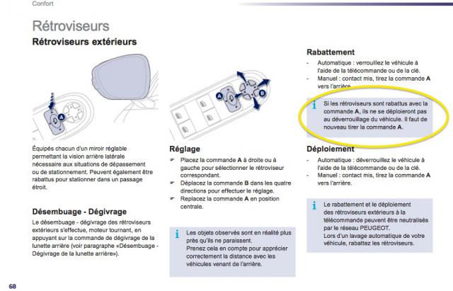

Je pense avoir trouvé dans la notice :
Pas eu le temps de tester
Testé depuis longtemps sur différentes voitures ...
Un appui et ca replie les retros ... Et tant que l'on ne refait pas la meme commande, les rétros restent rabattus ...

Bonjour, apparemment c'est bien noté dans la notice: pour que les rétros ne se rabattent pas automatiquement lors de la fermeture, il faut passer chez un concessionnaire Peugeot.
