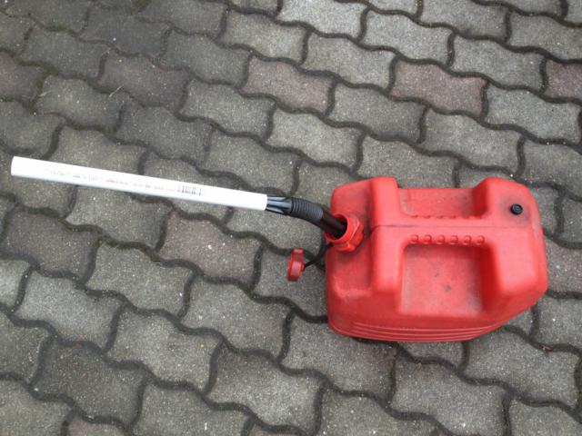

J'ai trouvé une solution :
pour débloquer le clapet, enfoncer un bout de tuyau (PVC ou caoutchouc) de 2.5 cm de diamètre (1 pouce) : le clapet est alors repoussé et on peut ensuite verser tranquillement avec son embout de jerrican.
Pour info, je vous joins une photo de ma réalisation sur mon bidon. Un simple tube PVC de 25mm emboité sur le verseur de mon bidon.
Bonnes vacances à toutes et à tous.
Bonne vacances à toi aussi. :hello:
C'est vrai qu'un morceau de tube de 25 mm ça peut aider !
De plus ce tube s'adapte sur tous les bidons pour carburant, puisque les verseurs des bidons ont systématiquement un diamètre inférieur au tube de 25 mm pour pénétrer dans les réservoirs essence qui ont un diamètre plus petit.
Et en plus on risque moins d'en mettre à côté ou sur la voiture si on mets une bonne longueur en fonction de la voiture. Moi j'ai mis environ 35 cm pour la 3008.
Bonne journée
Sinon, on a déjà testé avec un arrosoir, c'est pas mal aussi pour pousser le clapet. ;)
Alors là bravo et merci pour le tuyau du tuyau. Chaque année je m'emmerdais pour verser l'additif Bardhal ( pour nettoyer les injecteurs) à cause de ce foutu détrompeur.
Mais Avec ton coup du tuyau de 25 c'est nickel et simple et j'en mets plus la moitié à coté. Impec et encore merci.
