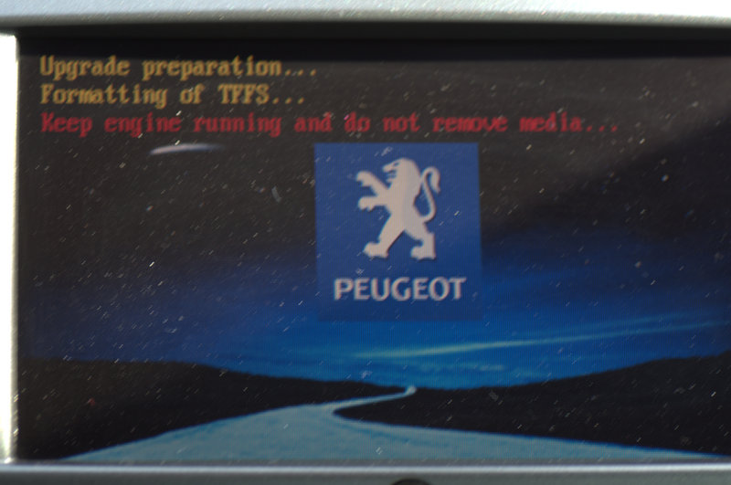

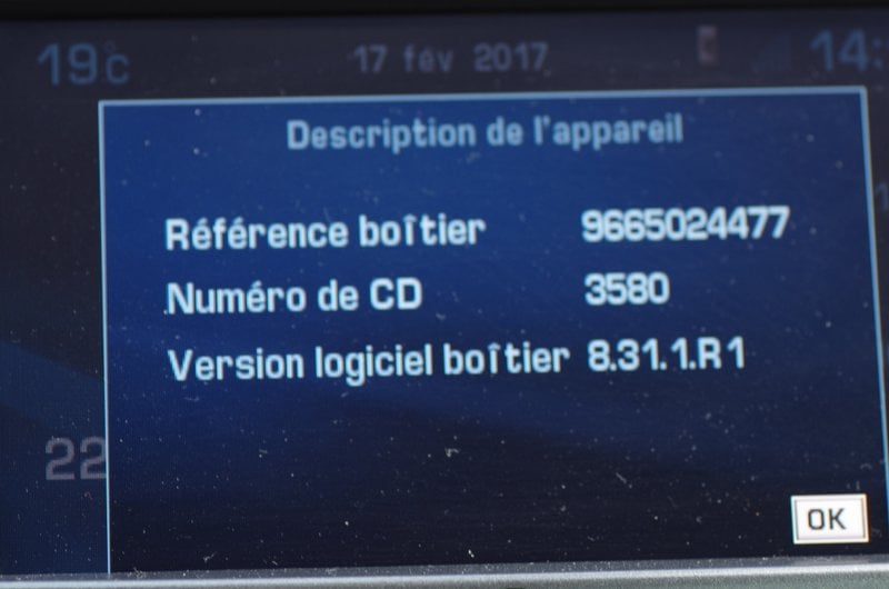

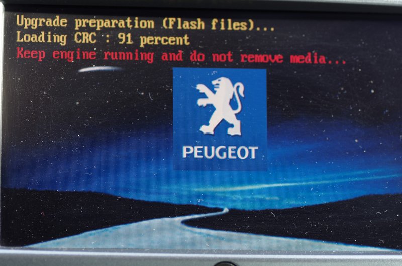

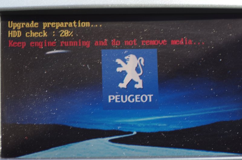

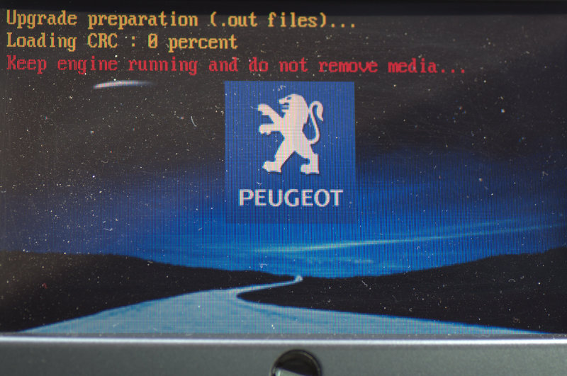

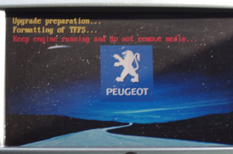

ça fonctionne de 7.10 en 8.31 comme indiqué sur le CD et par USB
RT3ev (RT4) avec un SSD ( fonctionnant très bien, suite à migration HDD vers SSD : voir rex sur ce forum), suite à questions , j'ai enfin fait la mise à jour dur RT4 de 7.10 en 8.31 directement sur le SSD aujourd'hui.

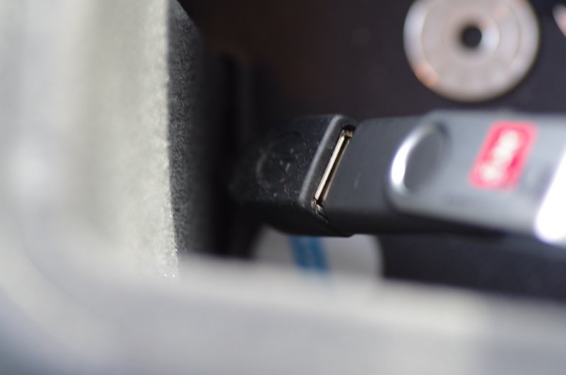

Formater une USB de 2G en FAT 32 et secteur d'allocation 512
renommer l'USB avec le nom du CD Peugeot de mise à jour
Copier tous les fichiers et répertoires du CD vers l'USB, avec un PC
moteur tournant
RT4 allumé et séquence d'init passée
Insérer la clé USB
le logiciel demande si vous voulez continuer Oui/Non : Oui

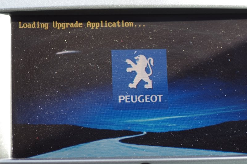

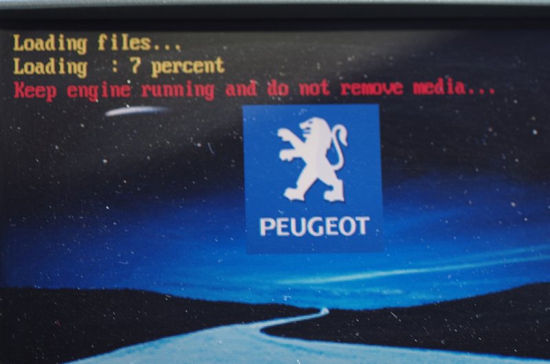

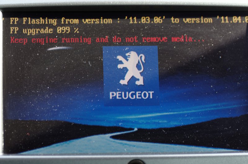

Reboot avec écran noir: attendre
ecran avec CRC media
Puis déférents écrans ci dessous pour exemple:
Apres environ 40mn écran de retour à la fin de mise à jour :
[img]http://www.forum-peugeot.com/static/mesimages/93889/1-IMGP3975.jpg

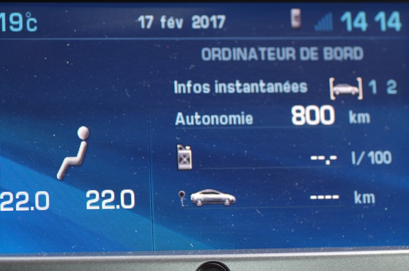

Effectivement le reflex ne laisse rien passer, ( j'ai démarrer la MAJ sans penser faire qq photos et au vue des écrans et du temps nécessaire à la MAJ l'idée à fait son chemin, "cela pourrait être utile à d'autres " ( peut être ?)
info complémentaire : après le premier redémarrage , un "check disk est fait " pour contrôler les CRC et l'intégrité du disque .
