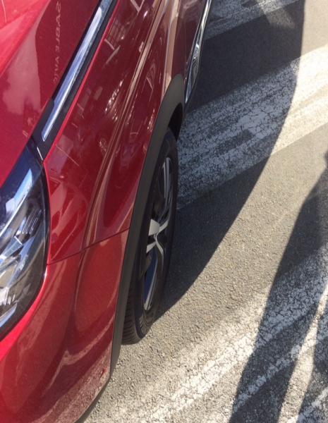

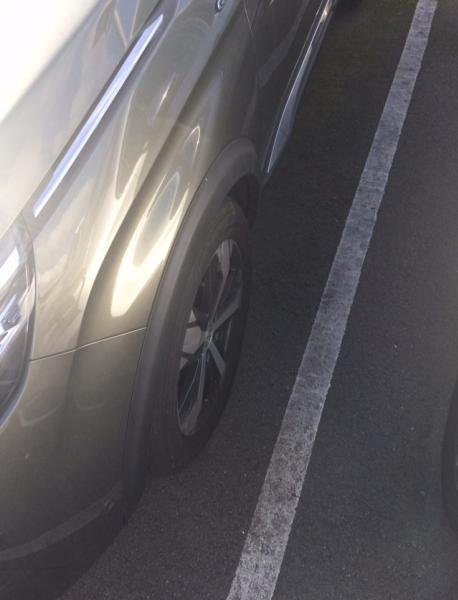

Quelqu’un a t il des photos ou l’on voit la difference entre les ailes de la finition GT et les autres afin de voir ces fameux elargisseurs?
Pas beaucoup de rapport en effet, mais je te les poste si tu ne vois pas de quoi il s'agit:
Sans:
Avec:
C’est pour pouvoir mettre des jantes de Gt en pneu neige
