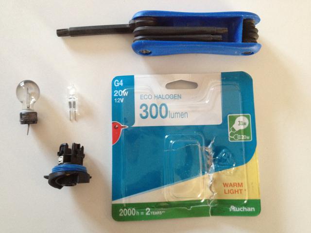

Comme l'évoquait Autober, j'ai changé les "chères" ampoules de chez Peugeot par des G4 20w de chez Auchan (1€45 pièce). :)
En 10 minutes les 2 cotés ont été fait. :p Pour démonter les supports ampoules, utiliser une clef "torx". Aspect sympa, peut-être légèrement plus lumineux.

Attention à la solution avec ampoule G4 20W de chez Auchan :heink:
Je l'ai mis en test dans l'attente des ampoules LED en commande et parce que bien entendu celles d'origine ont grillé, ... j'ai brulé le support d'ampoule (après quelques minutes de fonctionnement, et la chaleur qui s'est dégagé a taché la surface interne de l'optique ... :cry:
Avis aux amateurs ....
Température mesurée à 2 cm d'une ampoule halogène G4 après 5 mn de fonctionnement (en labo) :
pour une G4 de 20 W = 65° à 70°
pour une G4 de 45 W = 90° à 95°
Donc ça chauffe dur pour le revêtement brillant de l'optique.
Avec une Led de 2,3 W (70 leds environ ) = 25° à 30°

Je confirme, avec une ampoule G4 20 W, la surface du phare a blanchi à l'intérieur... je les ai éteints et cherche une autre solution que les HP24 d'origine à 41 euros pièce hors taxes... Pas sûr que PSA s'en sorte bien en faisant comme cela...
