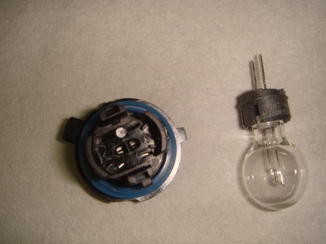

[poquotemsg=53603,22,3091]Les ampoules HP 24-24W d'origine et les G4 12v 20W semblent bien proches , la G4 coute 20 fois moins cher , dès que j'ai un peu de temps j'essaie une G4.
En haut la HP 24 d'origine et son support , en bas la G4 .
http://www.forum-peugeot.com/static/mesimages/3091/HP 24.jpghttp://www.forum-peugeot.com/static/mesimages/3091/G4.jpg[/quotemsg]

Faut lire up ==> http://www.forum-peugeot.com/forum-peugeot/peugeot-3008/entretien/tarif-ampoule-diurne-sujet_1875_2.htm#t70459 :coucou:
