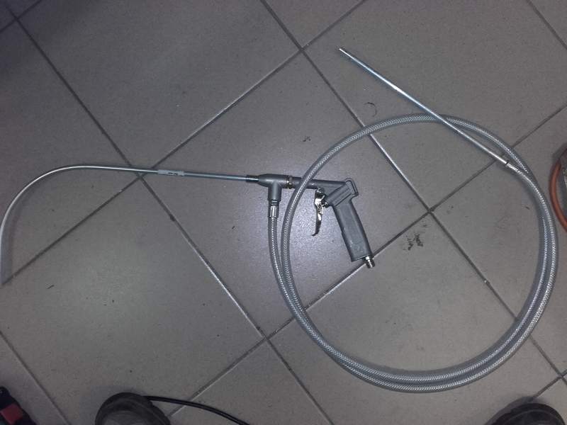

Pistolet de sablage (15€) avec un tube cintré (3€)(Tube alu que vous cintrez vous même)

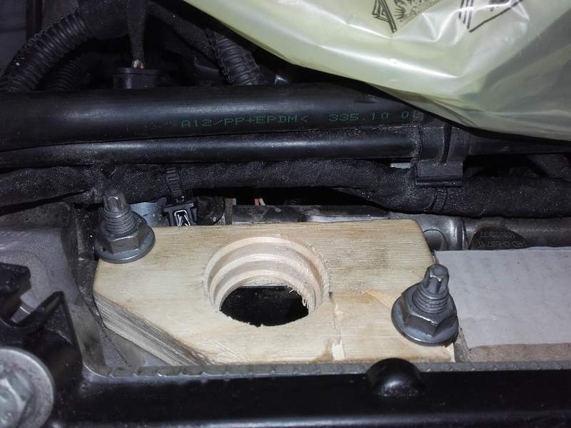

Plaque d'adaptation de la buse d'aspirateur

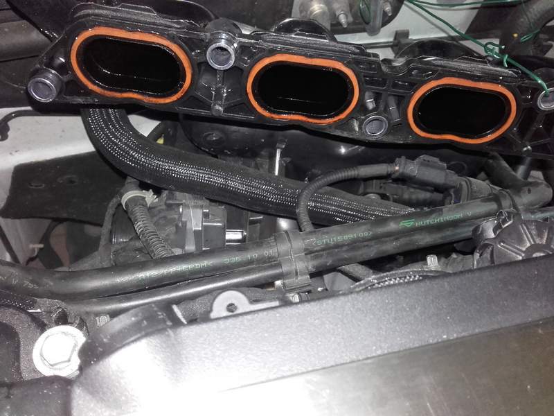

La vous pouvez voir les soupapes :

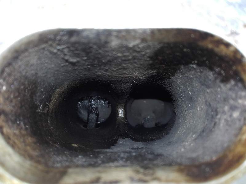

A noter que le moteur à 40000 Kms et est passé au carbon cleaning et au tunap133 2000kms auparavant et que les soupapes ont été nettoyé par peugeot! Mais la procédure Peugeot ne comprend que 4 flacons de 1 kg, perso j'ai consommé 20 kgs de substrat !!
Positionner la cale d'adaptation de la buse d'aspirateur sur le premier cylindre et obturer l'entrée des soupapes sur les autres (carton rigide) afin d'interdire toute intrusion d'objet

Insérer le tube du pistolet de sablage au travers de la buse de l'aspirateur

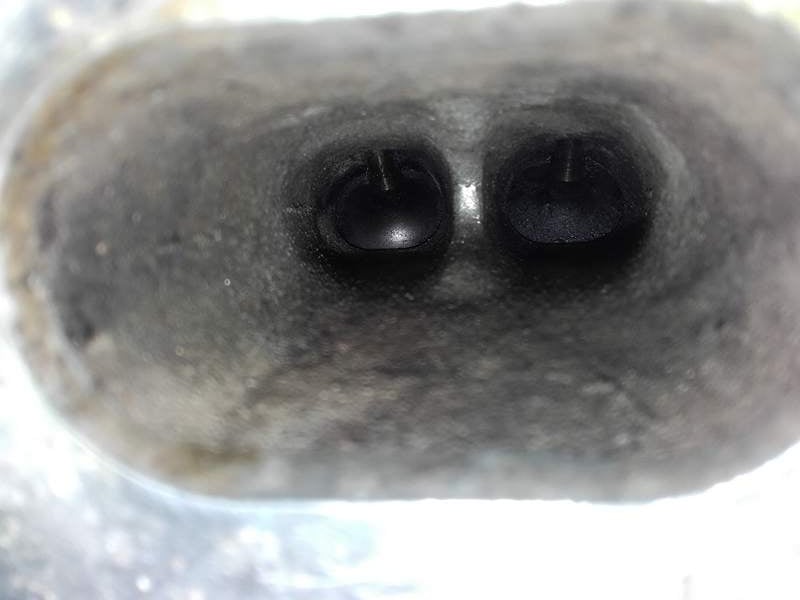

Voila ce que ca donne :
Il est normal de ne pas réussir à enlever la calamine située derrière la tige (dixit mode operatoire Peugeot)
