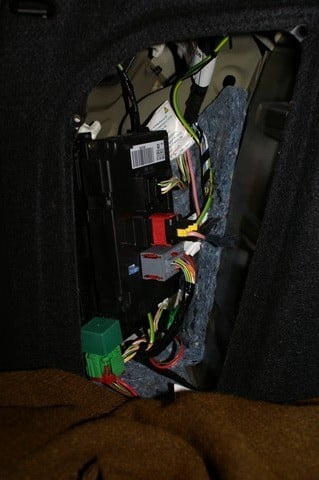

pour ma part j 'ai monter mon attelage hier, de la marque THULE, le montage ultra simple (1H30 faisceau compris) pas de decoupe, pas de reprogrammage de l ODB, pour une valeur de 130€ (occasion).

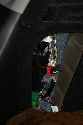

pouvez me dire si au niveau du boitier electronique,il y a une découpe ou autre pour remonter le petit coffre situe à ce niveau et si est toujours utilisable
le boîtier électronique se monte dans le compartiment de gauche dans le coffre et occupe quasiment toute la place :spamafote:
Il reste suffisamment de place pour y loger une dizaine de paquets de clopes :whistle: oui, je sais pas bien :lol: :lol: :lol:

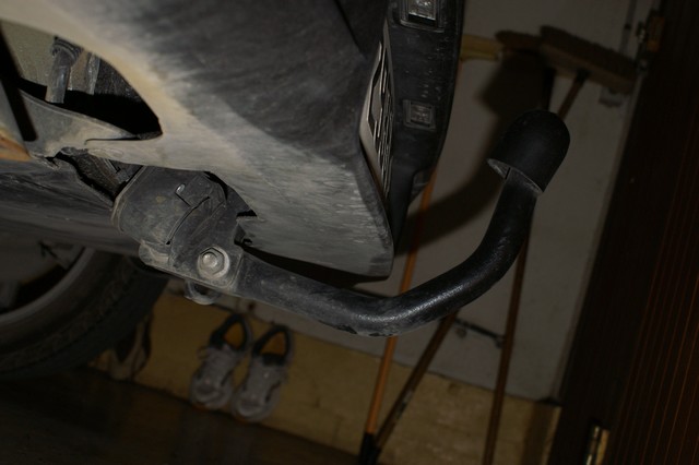

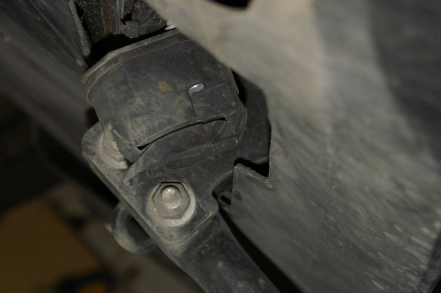

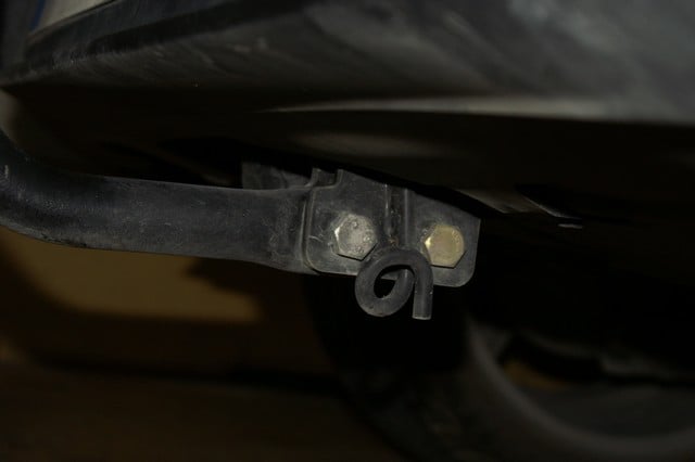

On pose ensuite le lourd... Les fixations en acier. Sur la photo, c'est la partie droite. ATTENTION, bien vérifier que la fixation est bien en butée sur tous ses côtés, je m'y suis repris à deux fois. Ne pas oublier la rondelle au milieu (lisez bien la notice).
Après avoir fixé également la fixation gauche, on fixe la barre transversale en commençant à gauche. Puis vient logiquement la partie droite. S'il y a un peu de jeu, il faut glisser entre la barre transversale et la fixation une patte livré avec le kit (ou 0 ou 2 c'est suivant...). Sur cette photo, partie droite du véhicule, on voit clairement la patte.

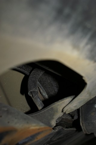

On passe le faisceau, lequel a été protégé par du scotch assez solide sur le bout des câbles, par un trou entre la cavité de l'aile gauche et derrière la roue arrière. Le faisceau sort là:
On suit les instructions toussa.... on câble la cavité de l'aile gauche. Il faut carrément supprimer tout le deuxième cache de la cavité de l'aile gauche, car il n'y a plus la place. Pour fermer on utilisera uniquement le premier cache.
Avec le deuxième cache à supprimer (on fait ici)

La prise 13 voies, et le fourreau du col de cygne:
Ensuite, c'est dans la boite à fusible. Il faut connecter deux trois bricoles. J'ai eu comme un doute car la couleur des fils dans la notice ne correspondait pas à ce que j'ai trouvé. N'ayant que deux fils de disponibles, je les ai utilisés, le gros et le petit diamètre correspondant je crois au gros et au petit de la notice. Ce sont les deux fils rose et blanc sur cette photo
Dernière étape, on ouvre la capot moteur, il y a un fusible à poser, je n'ai pas de photo, mais c'est vraiment facile (avec le temps de voir comment ça s'ouvre..). Désolé je n'ai pas de photo !

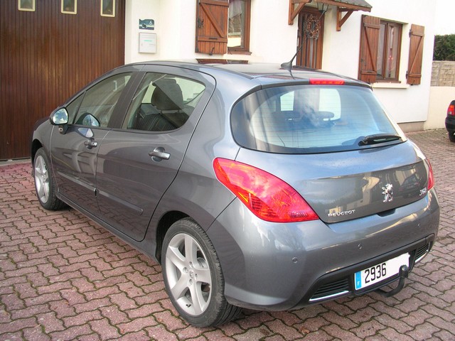

La totale :love: :love: :love:
