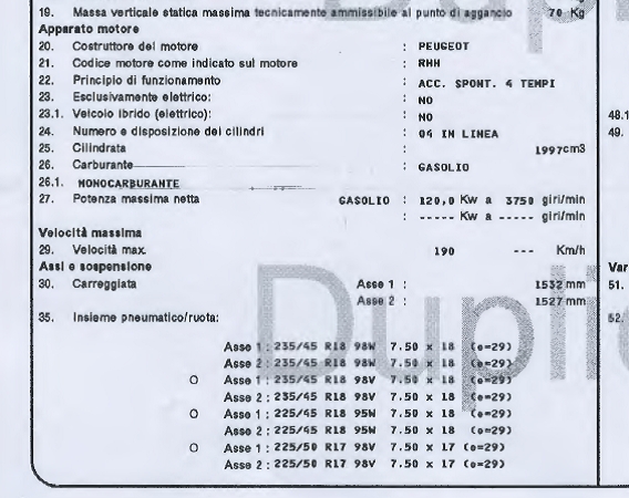

Je n'ai jamais dit par version unitaire !
Mais comme tu l'as dit, il regarde le VIN...comme l'expert et éventuellement un juge.
Le service client t'a juste donné les montes d'usine en 18" . Mais sur le certificat d'homologation le 17" y figure bien ;)
Tout est dit [:unclebens:5]
Ok, alors montrez moi une copie de ce certificat d'homologation, car moi je vous ai déjà montré le courrier de Peugeot, juste pour clore le débat car il commence à m'agacer..Merci ;)

Je viens d'écrire une nouvelle fois à Peugeot, voici mon courrier avec un peu de chance on va pouvoir
avoir une réponse fiable.
Bonjour à tous
Je me permets de relancer ce dossier vieux de plus de 2 ans, je vous avais demandé à l’époque s’il était possible sur mon Peugeot 3008 monté d’origine en jante 18 ‘’de descendre en 17’’ (pour gagner en confort)
Vous m’avez répondu par courrier et par téléphone que ce n’était pas possible à cause de l’homologation. Donc acte.
Fréquentant régulièrement le forum Peugeot.com je suis une nouvelle fois confronté à cette situation par le jeu des questions-réponses.
J’apprends par des modérateurs et des membres de ce site qui certains sont actuellement collaborateurs ou anciens de Peugeot que c’ est complètement faux, que l’homologation de mon véhicule est aussi en 17 ‘ que mes 18 ‘ sont une simple surmonte, que mes dires sont ridicules et que le Service client racontait n’importe quoi.
Je vous demande donc, si vous, service clients vous n’êtes pas capable de me répondre correctement de bien vouloir faire passer ce message à votre service homologations, pour que j’ai enfin une réponse fiable.
Je vous demande des explications claires et argumentées si possible par des documents, je ne me contenterai pas d’une réponse laconique ou imprécise.
Je me permets d’insister sur ma détermination car Il est important pour moi de gagner en confort ( j’ai de gros problèmes de dos) et d’informer clairement
vos clients fréquentant le forum Peugeot, puisque cela fait un débat acharné et sans fin parmi nous.
Vous trouverez une copie d’un certificat d’homologation Italien qui m’a été transmis, mais je doute de sa validité, bien que les normes européennes soient identiques parmi les membres de l’union.
Je vous remercie vivement par avance.
Très cordialement
Bonjour, mon 3008 phase 2est équipé de jantes alliage de17 pouces d'origine avec des pneus 225/50/17
Bin je répond à dlan qui si je comprends bien fait un foin avec ses jantes de 18 et qui n'a pas osé mettre des 18 ,et là il me dit génial alors pourquoi sortir se poste
Je suis étonné du nombre de montes pour le 3008 en 150 cv :sarcastic:
Je vois que 2 dimensions :confused: En plus, il manque celles du 3008 GC en 16''.
Le reste c'est les indices de charge et de vitesse. Si on peut mettre du 95, on peut forcément mettre du 98, idem pour V/W.
On pourrait rajouter les pneus XL, avec protection de jante ...
