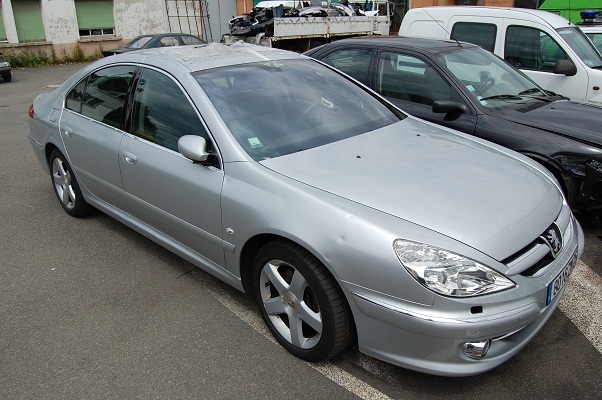

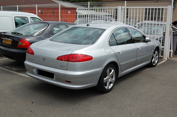

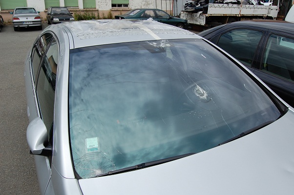

Pas mal d impacts quand meme bien que les photos ne les mettent pas en évidence.
Elle doit etre dégrêlée lundi. On lui change le TO, le pare brise et les pneus et je la récupère car le garage ferme pour congés durant 3 semaines.
Et début septembre je leur redonne pour la terminer. C est a dire carroserie, peinture et révision complete.
Au niveau du TO en effet il a éclaté, j ai regardé, les cuirs n ont pas l air d avoir trop souffert de l humidité.
