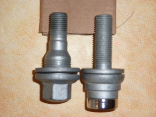

je viens d'en prendre un jeu chez nor...... ils font une promo dessus, le jeu est à 40€.
par contre, j'ai eu un doute lorsque j'ai les ai installé. sur la vis d'origine il y a un diamètre plus important sous la tête alors que sur le boulon antivol il n'y est pas :confused:
pensez vous qu'il y a un risque?
http://www.forum-peugeot.com/static/mesimages/16204/1.jpg
par contre il n'est plus possible de remettre le cabochon de protection sur le boulon antivol
http://www.forum-peugeot.com/static/mesimages/16204/2.jpg
J'ai exactement la même question que blacktwin. Pas de réponse particulière à la question ?
Y a-t-il un risque ? J'ai les mêmes jantes 17 pouces sur ma 508, et j'ai acheté les mêmes écrous, qui ont exactement cette différence avec les originaux. J'ai monté ces écrous sur les 4 jantes, mais du coup j'ai un gros doute quant à la sécurité...
J'ai envoyé un mail chez McGard, j'attends une réponse, mais en attendant, si vous pouviez m'éclairer...

bonsoir,
le diamètre supérieur sous la tête de la vis permet aux vis constructeurs d'être compatibles jantes ALU et toles tout simplement.
Donc pour moi pas de risque si monté sur jante ALU.
Par contre si tu dois monter ta roue de secours, garde un goujon d'origine car là il y aurait un risque avec les versions antivol.
Merci Snap pour cette réponse TRES rassurante !
Ca me faisait vraiment craindre pour la sécurité.
Richard
