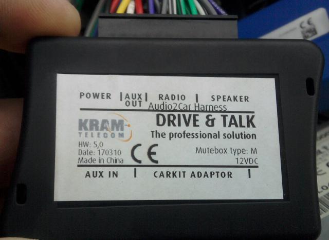

ça y est kit parrot mki9200 branché sur jbl !!!
bon après quelques échanges de mail je n'avais pas reçu le bon câble.
6070 avec JBL = câble 8400MOH + adapataeur suivant kit main libre (parrot ck3300 = da198)
par contre du coup avant le son était trop fort même intenable, et j'avais réglé le son au mini sur le boitier. voit photo ci-dessous.
Maintenant le son est trop faible, je démonte le boitier et en fait le potard qui permet le réglage du son est cassé..... :cry:
pensez vous que l'on peut schunter ce potard en soudant un fils sur deux des bornes?

I just received my command but I think that you forgot the kram mute-box.
I asked my friends from the "peugeot forum" and they all got this box from you. And they said me they need this box to plug the parrot kit to the car (Peugeot 607).
Can you please send me it?
Regards,
Eux :
Good Afternoon
If you are fitting a Mki9200 then the lead sent will work the best for you. as the mute box version will only allow 2 speakers to work instead of all of them with this kit as it has this built into the parrot
Kind Regards
Ok donc je vais lui dire que j'ai testé et que ça ne fonctionne pas car ? Quels sont les symptômes histoires d'être réalistes ?
-> tu met le son a 1 et sa gueule deja, plus des gros clac dans le H
Et je vais lui dire de me livrer ce mute-box :
C'est bien cela ?

i can't wait until saturday to mount the Parrot on my car and I think that my friends were right : my car need the mute-box with the Parrot to work well.
Without the mute-box, the sound is too loud (at 1 level on 30 levels!) and the speakers make "CLAC" very loud!
My friends said me that I need the mute box because I got the JBL sound system in my 607 (it's a Peugeot option) and it comes with a JBL Amplifier. But the Parrot has a amplifier too, so without the mute box it's inaudible. So can you send me the mute box I showed you in pictures ?
Regards,
[/quotemsg]
Oh non Philou, il me dit qu'avec le JBL j'aurais du commander celui-la :
http://www.chameleondirect.co.uk/index.php?main_page=product_info&cPath=401_384&products_id=1714
qui est bien sur plus cher!
Il me propose de juste payer la différence et il m’envoie la bonne version. Ou alors je peux renvoyer ce que j'ai, avoir un remboursement puis commander l'autre... :(
Bon et quand on va sur le site du fournisseur (http://kram.dk/) et qu'on choisit la 607 phase 1, ils indiquent bien qu'il faut prendre le 84000MOH quand on a un ampli séparé (donc le cas pour les pack JBL)..

Donc avec juste le câble iso normal : son beaucoup trop fort, un souffle se fait entendre et les HP claquent... Pas de doute, j'ai bien un JBL :lol:
Avec le câble fourni par le site et qui semblait être le bon, 2 configurations différentes :
- son de niveau normal mais uniquement sur les HP avant
- son de niveau très faible et uniquement sur les HP avant
J'ai pris en photo mes branchements et demain je ferai un nouveau mail au service technique... :(

moi j'avais le son qui sortait dans tout les hp de la voiture (avant et arriére) et plus de claquement aprés installation du boitier que j'ai mis au debut de mon post ;)
