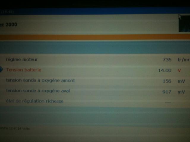

Bonjour j'ai un petit souci sur une 206 1.4 ess 75ch. Le voyant moteur c allumer "anomalie systeme d'injection". Apres diag par un pote defaut dans calculateur moteur "Defaut permanant Injection d'air a l'échappement disfonctionnement" verification des valeur en temps réel la sonde lambda est ok il y a juste dans état de regulation richesse qu'il n'y a rien d'indiqué j'ai rajouter des photo au cas ou quelqu'un serait courant du problème merci.
http://www.forum-peugeot.com/static/mesimages/26637/IMG_0350.jpg
http://www.forum-peugeot.com/static/mesimages/26637/IMG_0351.jpg
:hello: c'est pas tout ,de faire le diag.il faut comparer avec les consignes.
la vu les differences,tu as surement une sonde qui merde :pt1cable:
de plus,fait le passer en fugitif et ensuite efface le(tout ca moteur eteint)
une fois le defaut parti,demarre et voit si le defaut reviens de suite,ou pas ;)
