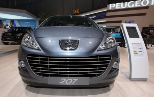

Mon frère n'aimant pas le boudin avant ma proposé une modification et ma fait une montage,
alors je le vous montre pour me dire ce que vous en pensez vous

Oula cela va faire une bouche énorme :sarcastic: (en tout cas sur la photo ;) ). Cela me fais penser de suite aux par choc de kéké avec des bouches démesurées :sarcastic: .
Essai juste de le peindre sur le photo montage en couleur caisse voir le rendu ;) et avec ta voiture surtout :D .

Bon sang !!!! C'est surprenant !
Mais moi J'ADORE.
On reste dans l'esprit de la calandre de la 207. C'est vrai que la bouche parait démesurée.
Le montage est fait avec une grille aux baguettes chromées, non ?
Je suis curieux de savoir ce que cela donnerait avec la grille alu de la RC/série 64 qui est beaucoup plus fine.
Faudrait aussi voir sous différents angles, parce-que là ça grossit encore plus l'avant.
Mdr c'est vrai que ca surprent ^^,
oui au début on chercher avec mon frere un 207 avec la calandre de RC de face, mais on a pas trouver. La seule 207 de face été avec ce pare choc la.
Si tu veut j'essaie de faire plusieurs montage, de plusieurs angles.
Et merci pour ton adoration :)
Après j'ai un doute sur la suppression du boudin :sarcastic: => je crois bien que celui ci a une fonction de sécurité en cas de choque frontal (choque pieton surtout je pensais) :confused: mais à confirmer :whistle:

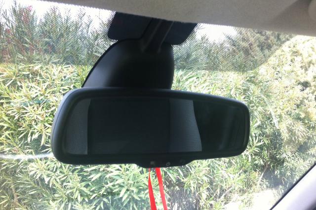

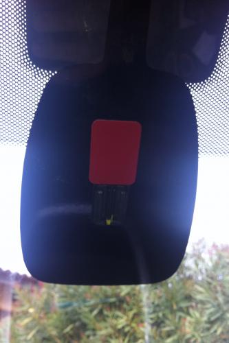

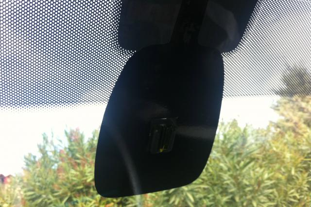

et voila un vrai rétro électrochrome :) et qui marche grace a mon précablage :D

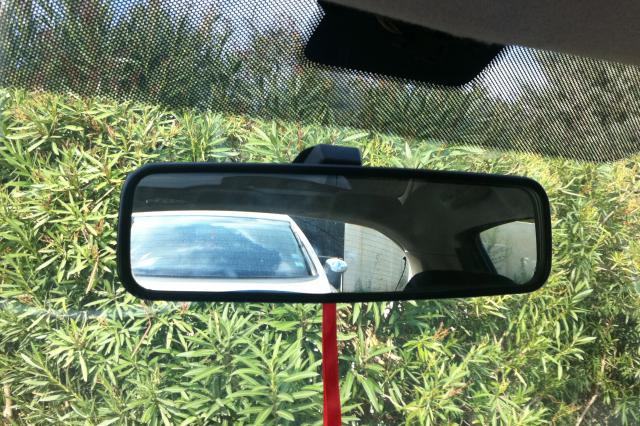

Rétro d'origine :
Comme le support de l'ancien rétro est plus bas que le nouveau, et que toute facon ce n'est pas le
meme, pas besoin de le récupéré ou de le lever. Ensuite j'ai coller mon film noir découpé de la meme forme du rétro
Mes embase n'étant donc pas identique, j'ai préféré coller une plaque sur le rétro de façon à avoir un surface plate.
Et j'ai coller un double face, acheter dans un magasin auto.
Et voila le résultat

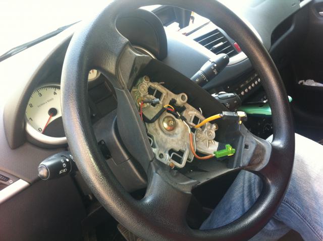

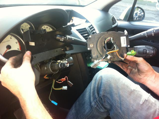

Me voila de retour avec mon installation qui avance petit à petit :D, je me suis lancé dans le montage de l'option phares auto et essuie vitres auto.

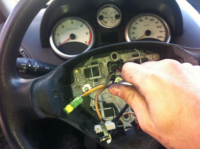

Donc voila avec l'aide de mon frère j'ai démonter l'airbag après avoir débrancher la batterie 15 min avant. Il suffit donc de prendre un tournevis plat et de le placer dans le petit trou sous le volant derrière la branche du milieu et pousser la tringle à l'interieur.
Et la l'airbag se déclipse assez facilement, il ne reste plus qu'à débrancher les broches, ensuite on peut dévisé le volant.
A ce moment on interverti de com2005 avec celui qui possède les commodos auto

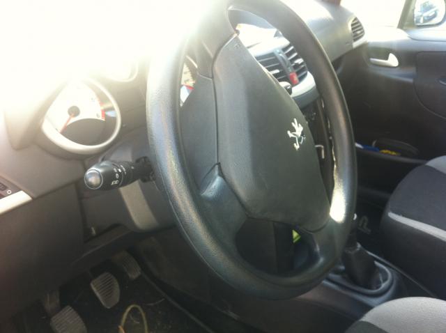

Une fois fini on remonte tous
Voila ce qui en est pour le com2005, je rassure cette manip ne sali pas, c'est juste que mon frère manigancé dans son moteur en parrallèles.
Rétro d'origine :
http://www.forum-peugeot.com/static/mesimages/55689/IMG_2320.jpg
http://www.forum-peugeot.com/static/mesimages/55689/IMG_2326.jpg
http://www.forum-peugeot.com/static/mesimages/55689/IMG_2328.jpg
http://www.forum-peugeot.com/static/mesimages/55689/IMG_2329.jpg
http://www.forum-peugeot.com/static/mesimages/55689/IMG_2331.jpg
toujours aussi bleufant tes topic jullan!!! :wahoo: beau travaille et très beau rendu!! :sol:
tu l'as payé combien ton rétro?
http://www.forum-peugeot.com/static/mesimages/55689/IMG_2449.jpg
http://www.forum-peugeot.com/static/mesimages/55689/IMG_2451.jpg
http://www.forum-peugeot.com/static/mesimages/55689/IMG_2453.jpg
http://www.forum-peugeot.com/static/mesimages/55689/IMG_2454.jpg
beau boulot mec!! [:francis] sa t'as pris combien de temps pour faire tous sa?
Slt Jullan,
Bô boulot comme d'hab mais est ce que cela fonctionne correctement ? Tu n'as pas eu de souci avec le BSI ?
