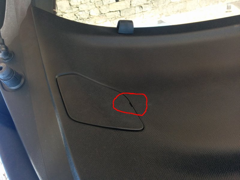

Séance bricolage hier pour retirer le bruit de métal qui se balade dans le coffre.
Les rivets de la plaque était en cause.
Pour cela, j'ai du retirer la garniture hayon du coffre.
J'avais pour cela des outils en plastique pour démontage de garniture ainsi qu'un tournevis en torx 20.
Après avoir retiré les 2 caches visible sur la photo de bibobelix :
On démonte les 2 vis torx 20.
J'ai commencé a tirer le hayon par l'un des trou du cache où se caché les vis, c'est venu très facilement, en essayant de faire levier entre la garniture et le reste du hayon.
J'ai pensé a faire des photos pour voir la garniture (et la fixation) :
Ainsi que l'intérieur du hayon une fois la garniture déposée (pour ainsi se rappeler ou forcer pour reclipser la garniture) :
J'ai finalement retiré les 2 petits morceaux de rivet qui faisait cling cling une fois sur deux quand je manipulé le coffre :
http://www.forum-peugeot.com/static/mesimages/86535/Garniturearrierezoom.jpg
J'ai pensé a pourquoi avoir encore des rivets de fixation de la plaque qui se baladent dans la garniture du hayon, faire des photos pour voir la garniture (et la fixation) :
[url]http://reho.st/preview/self/7cf821a9ecb640fb1941e0264f956cc34a32533c.jpg[/url]
[url]http://reho.st/preview/self/20be45328ad4f6cbbb50d2c850313da87c472064.jpg[/url]
[url]http://reho.st/preview/self/f567bfd251277304fc7e48f2e37d2ad2515a1c2a.jpg[/url]
[url]http://reho.st/preview/self/54bd455103d2c19c1140b2c51c6fdc6c50dd8bc0.jpg[/url]
