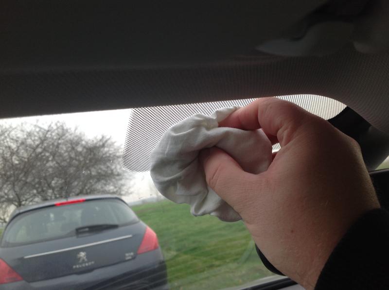

Ne pas oublier de dégraisser le support avant le collage. J'ai utilisé un nettoyant pour vitre avec un chiffon qui ne peluche pas.

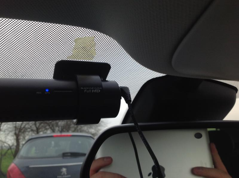

Autre petite astuce, un petit papier collant permet de repérer la hauteur avant le collage.
Enfin, les petits points permettent un alignement horizontal simplifié de la caméra.

La caméra est moins large que la zone "grise" et l'objectif est placé à gauche de la caméra à + ou - 1 cm du bord. Normalement cela devrait le faire :)

Il y a un bouton sur le support de la caméra pour la déposer (elle glisse vers la gauche).
Il faut faire attention lors du choix de son implantation, car il est possible de bloquer la caméra dans son support une fois colé
