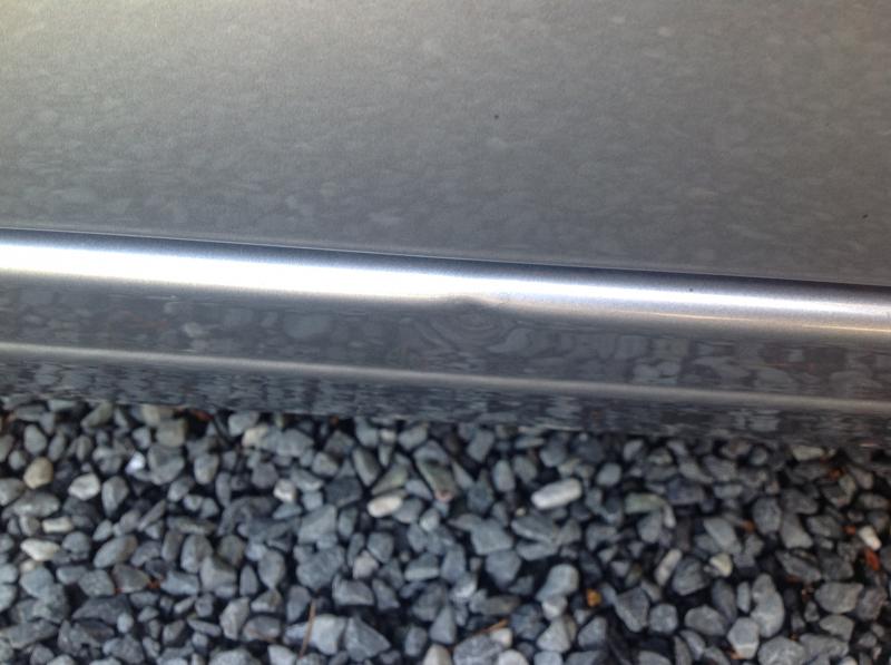

Lors de se netoyage, j'ai constaté un petit impact au niveau de mon bas de caisse. Je n'ai pas le souvenir d'avoir touché ou reçu un projectile. :heink:

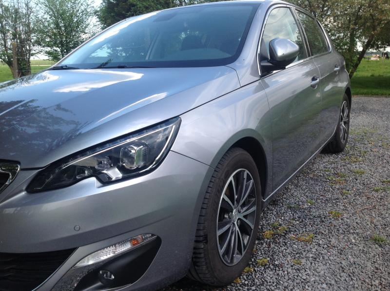

Une petite photo après lavage :)
http://www.forum-peugeot.com/static/mesimages/45057/image130.jpg
http://www.forum-peugeot.com/static/mesimages/45057/image131.jpg
