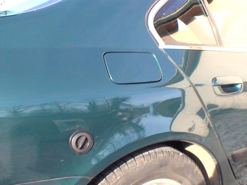

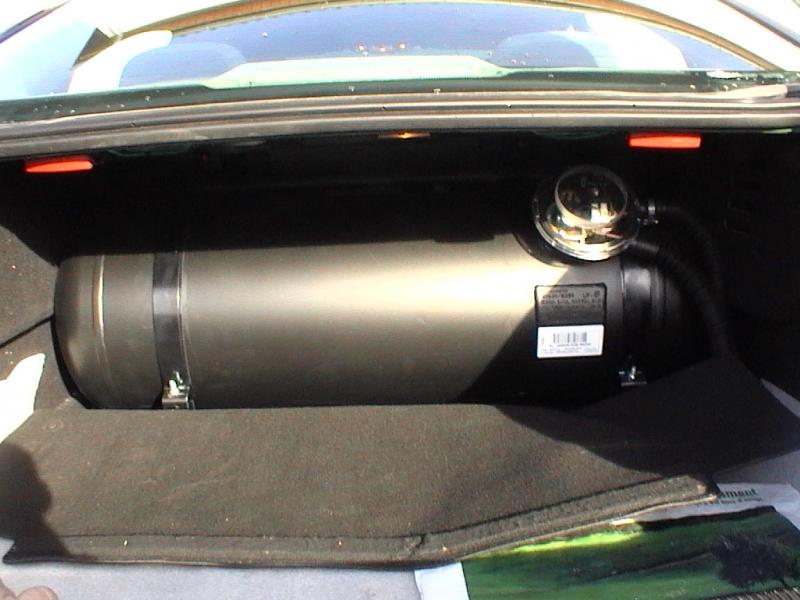

J'ai fait transformer ma 607 V6 au GPL l'année dernière. Je l'ai achetée d'occasion avec 3 ans. Il va sans dire que le coût d'acquisition d'une 607 V6 essence est moindre que l'équivalent en diesel et facilement négociciale. Pour ma part, je l'ai acquise auprès d'un garage Peugeot sous la cote argus, chose qui n'aurait pas été possible sur une V6 HDI.
Pas de problème pour la roue de secours, j'ai un réservoir cylindrique de 100 litres et le bouchon sur l'aile droite.
http://www.forum-peugeot.com/mesimages/15024/607 9.jpg
http://www.forum-peugeot.com/mesimages/15024/607 10.jpg

petite question a ceux qui on fait equiper comme moi leur 607 au GPL : vous en fait quoi de votre roue de secours.
le seul inconvenient du systeme pour la 607 est que l'emplacement receptacle de la roue de secour est en platique donc le reservoir doit etre suspendue (renfort dans le coffre - donc perte de hauteur dans le coffre)
ps : ceci est un forum de discution autour de la 607 alors si il faut se tapper les commentaires annexes sur les fautes d'orthographe je pense que vous vous etes prompé de forum. Alors dans le mesure du possible faites un effort pour etre compris de tous.
Ben, je la mets dans mon garage et à la place j'emporte 2 ou 3 bombes anti-crevaison + 1 mini-compresseur à 12 eur.
J'ai toujours procédé comme cela, c'est ma neuvième voiture au GPL, et notre deuxième véhicule (aussi au GPL) roule de la même manière.
Ma précédente voiture était un diesel et j'avais aussi bazardé ma roue de secours.
