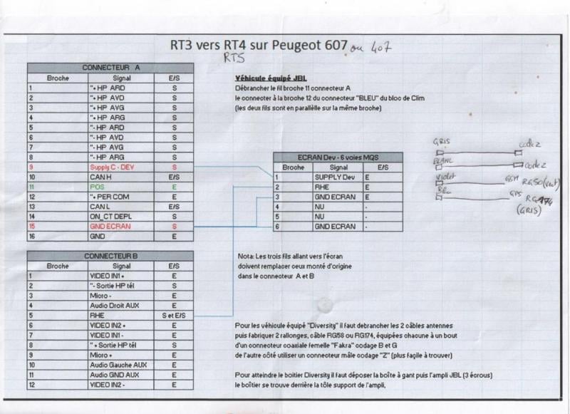

Depuis longtemps j'envisage de passer du rt3 au rt5.
J'ai lu les différends posts dont celui-ci et ai, je crois, compris les grandes lignes.
J'ai accès à une valise Peugeot pour la validation finale.
Néanmoins, quelques petites choses sont floues et je souhaiterai les éclaircir et en faire profiter la communauté.
Donc reprenons du début :
- J'ai un RT3 (façade carbone) avec son écran (pas HD) et un ampli JBL d'origine.
Il me faut :
- Un RT5 pour 607 (façade carbone si ça existe) avec son écran (HD).
- Le câble vidéo pour relier le RT5 et son écran HD.
- Faire la modif du câblage d'alimentation d'origine prévue pour RT3 + écran NON HD afin qu'il soit compatible avec le RT5 et l'écran HD.
- Plusieurs câbles (avec connecteurs FAKRA) pour prolonger les câbles d'antennes qui arrivent au boitier Diversity derrière la boite à gants.

1),tu peut mettre le circuit imprimé de facade rt4 et rt5(ce sont les meme)dans ta facade rt3
2) pas besoin
3) 1.50m,pour les 2 fm et 20cm our le gps et gsm
4) les connection phibu ne fonctionne pas avec le jbl,manque la connection ampli

tiens le cablage

bonjour,
je suis sur ma 407 et je ne comprend pas sur la photo de cablage de yann , débrancher la broche 11 et la brancher sur la broche 12 du connecteur bleu du bloc de clim .
je ne trouve pas ça sur ma 407 ...

mais le cablage est de scanfirst,donc aucun merite ne me revient par consequent :pt1cable: :chinois:
Merci à vous 2 alors c'est cool je viens de le faire. Mais sur le +12permanent, il y a quelque chose de branché ?
ce n'est pas un +12 permanent,mais le +can de l'ecran escamotable et sur 407 il est forcement vide.
c'est sur les grosses pins :whistle:avec les verrous bleu,donc connecteur A :chinois:
ok parfait ... Grosse pin toi meme XD :lol:
mais sur le schéma . la ou j'ai mis le point rouge n°12, il y a quelque chose de branché ? car moi j'ai un gros fil bleu dessus . c'est normal ? :pt1cable:

:non: je ne t'ai jamais dit pin12 ,mais pin 14 ct depl ;)
oui j'ai bien compris pour le 14 .
je voulais juste savoir si il etait normal que sur le 12 il y avait quelque chose de branché .
envoi un mp à yann3 ;)
