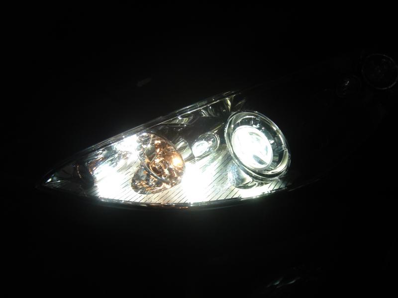

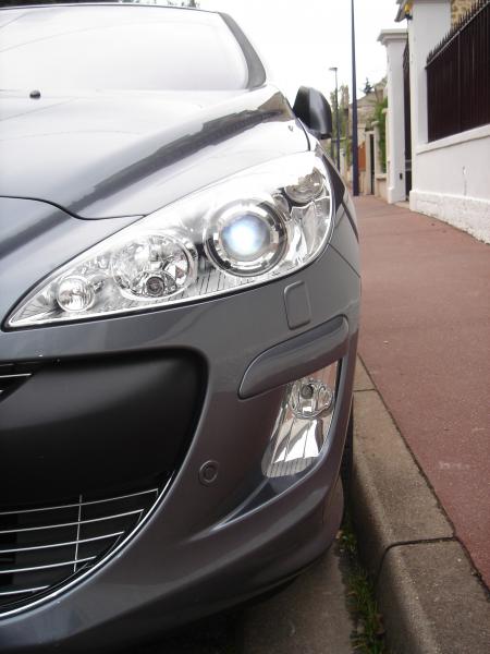

Merci pour ces belles photos SaezhGwenn, quand je vois ça je ne regrette pas d'avoir commandé avec le pack vision ! ça lui change de regard......vraiment FELINE !!!!!!!!
Voici deux photos pour situer le rôle de chaque ampoule. Désolé j'ai pas de photos des diurnes en marche.
On voit bien que les veilleuses et les diurnes sont des ampoules séparées.

Peux-tu nous dire quelles ampoules et où sont-elles placées dans l'optique ?

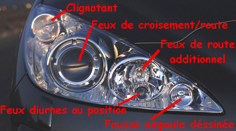

Désolé llarose pour cette réponse tardive mais je pense que tu trouveras tous les éléments de réponse dans la photo suivante :
J'espère que ça répond à ta question...

Je n'avais pas vu d'ampoule pour le feu diurne. En revanche, peux tu nous dire si ton ampoule feux de position est à simple ou double filaments ?
Quant au deu diurne, c'est quoi comme ampoule ?

Bon je vais vous éclaircir pour de bon, voilà ce qui est écrit dans la notice pour les feux xénon ;)

Et les projecteurs additionels, ils servent à quoi?? Et à quoi sert une fausse ampoule si l'emplacement n'est jamais utilisé?
Ce qui m'étonne, c'est que les feux de croisement et de route soient regroupés en 1 seule ampoule. Chez PSA normalement, il y a 2 ampoules, l'une au xénon pour les codes, l'autre halogène pour les phares. Et si c'est effectivement comme cela, c'est du simple xénon ou du bi-xénon?
En fait les bi xenons, c'est la meme ampoule qui gere les 2. Les feux de route additionels sont les memes que sur ta 407. La difference c'est que les xenons de ta 407 ne fonctionnent qu'en crosiement.
Donc,là tu as bi-xenons + route halogene.
Correction: quand je passe de codes en phares sur ma 407, les codes au xénon reste allumés!

Tu ne me comprends pas.
Sur 407 : En position croisement ----> only Xenon version croisement. En phares : les Xenons restent tels qu'ils sont, c'est à dire croisement. Seuls les feux additionnels se mettent en route en phare.
Sur 308 : En position croisement c'est comme 407. En phares : les Xenons passent en mode "phares" (nouvelle possibilité donc, comme pour les vehicules qui n'ont qu'un phare en fait) auxquels se rajoutent les feux additionnels en phares aussi.
Sur coupé 407 : les Xenons sont bi aussi, ils gerent donc le croisement et le phare mais il n'y a pas de feux additionnel. (enfin il me semble).
Curieux comme explication. Si la lentille xénon fait code et phare, quel est l'utilité d'un projecteur additionel, qui plus est halogène???
