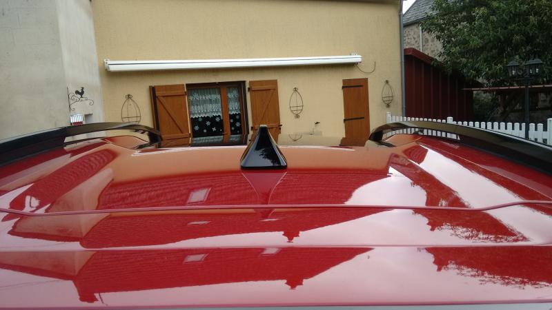

J'ai un petit problème pour mettre mes images mes excuses
[quotemsg=16686,18,108584]Bonjour
OK c'est celle de Ali que tu as commandé ? J'ai coupé 2cms sur celle d'origine mais ça passe toujours pas, l'antenne étant au niveau de l'essieu arrière et ayant une petite surélévation au niveau du seuil, ça fait trop à couper :kaola:
Pour ceux qui ont posés la petite antenne on gagne combien ?[/quotemsg

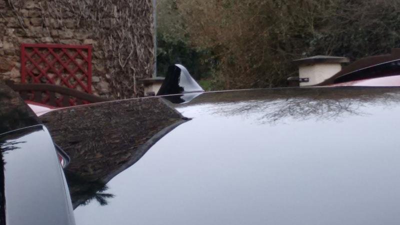

Bon je pense avoir réussi à mettre les photos! Petit problème de réponse du réseau. C'est la campagne
1-il faut coller le côté blanc du joint sur l'embase
2-démonter l'antenne existante
3-dans le petit sachet se trouve la fixation à visser en lieu et place de l'antenne
4-mettre en place la cosse sur cette fixation et visser l'écrou de maintien : orienter le fil vers l'avant pour faciliter la mise en place
5-Décoller délicatement le film marqué 3M, il sera pris par le fil mais mettez un petit coup de ciseau dans le film pour le libérer
6-trouver la meilleur position avant de coller.
Il n'y a pas de notice jointe. J'ai appelé le fournisseur pour confirmation du collage côté blanc et 3M
Pour moi ça fonctionne!!! :na: :na: :na:

Bonsoir moi j'ai monté la mienne samedi matin si tu as besoin de plus d'info tu remets un post!
Merci, Ouralou,et as tu fait des essais sur route,en est-tu satisfait :coucou:
Bonjour j'ai fait le tour du pays avant collage de l'embase noir. Je n'ai noté de problème la réception était bonne. Le GPS fonctionne correctement. :coucou: :coucou: :coucou:

Moi avec l'antenne requin ça marche. J'ai donc gardé l'embase et vissé l'antenne requin à l'aide du fil sur celle ci.
J'ai refait un test sur 3 kms le GPS fonctionne normalement, la radio aussi. :coucou: :coucou: :coucou:
