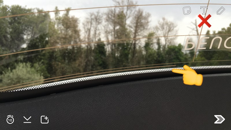

Allure, toit pano et GPS (pas de dab), antenne courte; quand tu as le toit pano et le GPS, l'antenne radio migre dans la vitre AR; l'embase d'antenne ne contient que le récepteur gps; donc antenne radio fictive
j'ai une féline et antenne courte.
Tu es sûr, il me semble bien qu'il y a 2 tuners donc 2 antennes FM(une sur la vitre AR et une sur le toit). En tout cas, c'était comme ça sur la C5(elle en avait d'ailleurs 3, une sur la vitre latérale en plus pour le NG4).
Je pense aussi avoir 2 antennes, celle sur le toit et celle sur la lunette arrière (2 bandes qui ne sont d'ailleurs pas à la même hauteur sur la lunettes).
