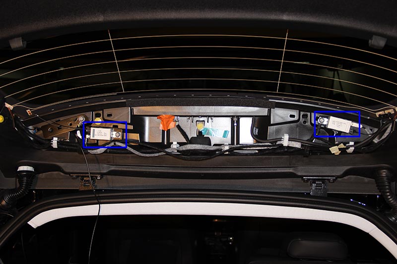

J'ai profité d'une bidouille dans ma 308 et du démontage du cache supérieur du hayon pour faire des photos des antennes radio qui sont dans la lunettes arrières.
Les fils verticaux de la lunette arrières ne sont pas les antennes :)
Vue des boitiers sur lesquels sont connectés les câbles coaxiaux de l'antenne :
http://www.forum-peugeot.com/static/mesimages/86535/Antenne01.jpg

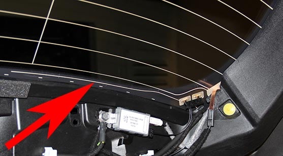

Zoom sur l'antenne gauche:
La flèche montre le fil sur la lunette arrière
http://www.forum-peugeot.com/static/mesimages/86535/Antenne02.jpg
Zoom sur l'antenne droite:
http://www.forum-peugeot.com/static/mesimages/86535/Antenne03.jpg
+1 Les fils verticaux sont de simples conducteurs.
Sur la lunette arrière t'a le dégivrage c'est tout .
Attend ta voiture , tu verras :D

Et l'antenne intégré c'est bien la ligne pointée sur la photo, plus courte que les lignes de dégivrage, et non les lignes verticales ?!
