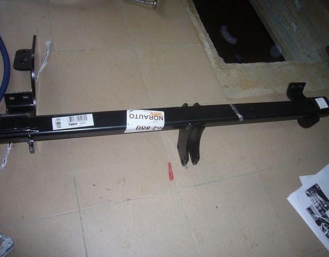

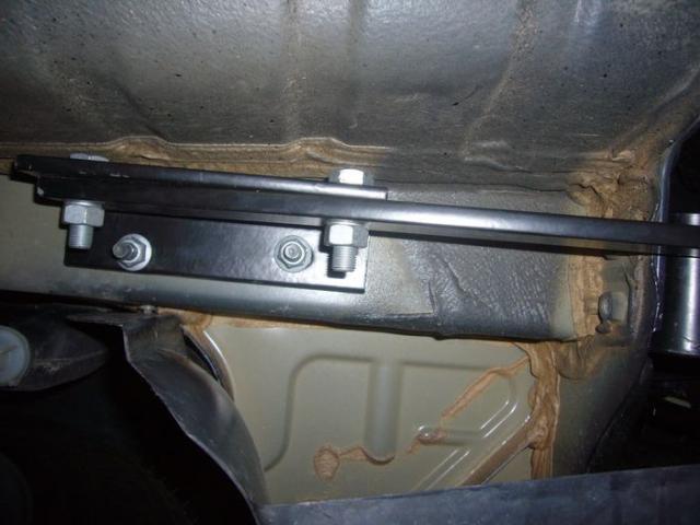

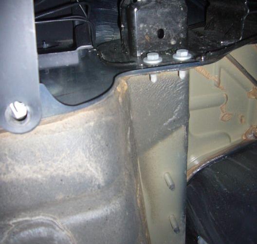

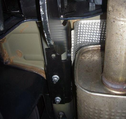

Personnellement j'ai opté pour un attelage démontable avec outil (2 boulons à enlever, ça prend 2 minutes). Pour mon usage (utilisation occasionnelle d'un porte vélo plateforme) ça me convient. Prix chez Peugeot : 223 euros (réf 9627 PJ) + faisceau 190 euros (réf 9688 EN) + pose 241 euros soit TOTAL : 650 euros.
J'ai opté pour l'attelage thule Brink réf 518900 à 138 euros chez Norauto (http://www.norauto.fr/Acheter-Attel...elage-auto/attelage-remorque/BDA335832/1.html)
Montage 1h environ et pas bien compliqué. Tout est prévu, c'est juste du vissage.
