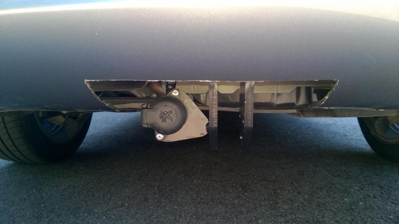

du coup l'atelier est un peu laissé libre de faire ce qu'il veut et cela peut donner ça:
(Attention cette image peut choquer les âmes sensibles)
Et oui ça pique les yeux :ouch:
non seulement la découpe est deux fois trop large et trop haute (se voit bien de l'arrière en plus sur une GTline où justement la poupe a été un peu améliorée) mais en plus elle a été faite à l'ouvre-boite ! (admirez la régularité de la découpe)

En effet, ils ont fait ça comme des barbares, surtout que le pare-choc se découpe très bien avec un bon cutter (ce qui permet d'avoir une découpe bien propre)...
C'est clair que c'est bien bien moche ... il aurait au moins pu faire un peu plus propre, surtout vu le prix que ca coûte ...

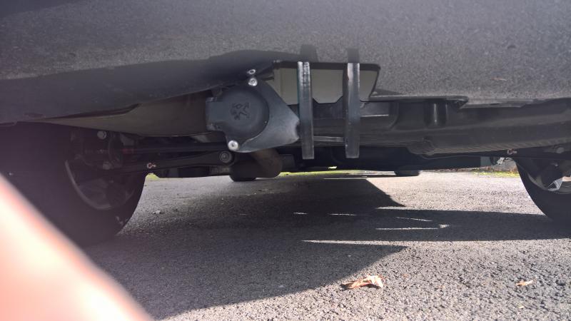

http://www.forum-peugeot.com/static/mesimages/77328/WP20170113143620Pro.jpg
surtout si on compare l'original
http://www.forum-peugeot.com/static/mesimages/77328/WP20160814113242Pro.jpg
bref beaucoup d'énergie et de dépense pour un peu d'inattention.

C'est largement mieux mais tu as le meme défaut que sur la mienne .
Le pare choc force sur la patte de la prise en partie gauche . J'ai donc refait la découpe de la fixation de la prise et à présent c'est net .
