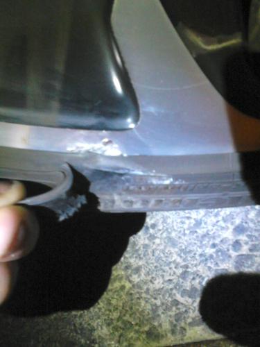

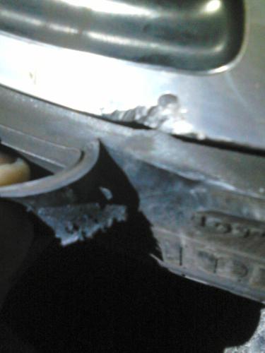

Bonsoir à tous,
Je vient vers vous et encore bon que vous êtes la sinon je serai fou, voila ma copine à prit la voiture et elle c'est taper un angle de trottoir, et le pneu et déchiré sur le côté sur le protecteur de jante je pense ( encore bon qu'il est là d'ailleurs ), mais j'aimerai avoir votre avis si je peut roulé comme cela ou si il faut que je change les pneus. :fou: .

Quelques photos.
fait une photo d'un peu plus loin, mais pour moi ca passe j'en ai vu des pire que ca
Merci rey sa me rassure un peu.
Par contre est-ce que je pourrai couper le bout qui est coupé.

J'ai fait le même truc sur le pneu avg tout à fait au début quand on m'a livré la mienne. Ca a arraché le bourrelet sur 2 ou 3 cm mais pas marqué la jante. [:benigne]
Lors des visites à la concession, il m'ont régulièrement recommandé de changer le pneu mais comme la voiture était presque neuve à l'époque, ça m'ennuyait et je suis passé outre la recommandation. [:jak-69]
La voiture a maintenant 33kkm, les pneus sont d'origine et feront encore 4 ou 5kkm et je n'ai pas eu de soucis. :sol:
Apparemment, c'est le bourrelet que tu as arraché, comme moi. La structure du pneu n'a pas l'air endommagé. Il y a peu de risque. Le plus gros inconvénient, c'est le coup sur la jante qui a pu occasionné un défaut de parallélisme. Tu verras bien à l'usage.
Ouch' elle ne l'a pas râté ta cherie! j'espère pour toi qu'elle sait se faire pardonner! :lol:
pour moi ces jantes sont fragiles et sensibles à la déformation, je pense qu'elle est peut être voilée (on voit sur une des photo qu'elle est déformée) mais aussi que tu auras peut-être un parallèlisme à faire...
pour le pneu je rejoinds les autres, mais difficile à dire en photo si c'est profond donc méfiance quand même l'été sur autoroute

Quelques photos.
http://www.forum-peugeot.com/static/mesimages/26814/DSC_0038.jpg
http://www.forum-peugeot.com/static/mesimages/26814/DSC_0040.jpg
Je pense que ça doit aller , j'ai eu pire et j'ai roulé avec :)
