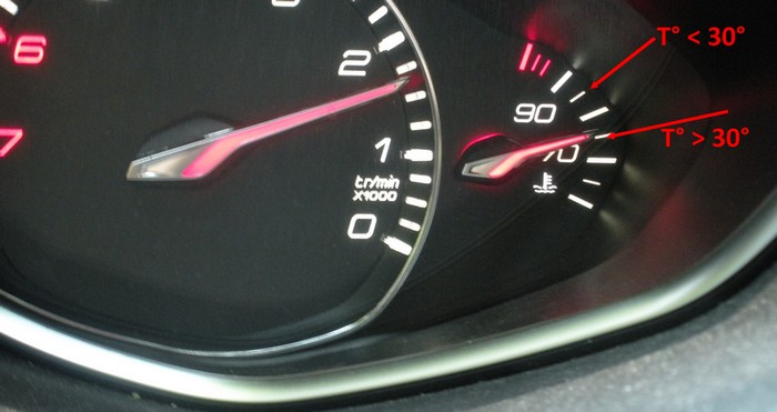

Je vais être un peu HS car je n'ai pas un 115 hdi mais un thp 125.
je ne constate pas ce phénomène mais j'en constate un autre.
ma température moteur est plus faible quand il fait plus de 30°
Photo prise avec 33° ext sans clim (avec clim c'est pareil)coupée pour voir la différence.
en photo
j'ai d'abord cru a un dysfonctionnement mais le matin avec 22/23 c'est ok et le soir avec + de 30 c'est comme la photo.
pareil 2 jours de suite.
Hormis la différence de bruit, quelqu'un a t'il constaté le même phénomène ou lié à l'essence seulement ?
en photohttp://www.forum-peugeot.com/static/mesimages/81958/th.jpg
Tu es très observateur !
Lorsqu'il fait plus de 30°C, le thermostat du 1.6 THP régule à une température plus basse, c'est tout à fait normal sur ce moteur.
Pour info il s'agit d'un thermostat piloté donc on peut le faire réguler à la température souhaitée en fonction des conditions de roulage, contrairement à un simple thermostat mécanique dont la température d'ouverture est fixe.
Merci pour cette info, j'aurais appris quelque chose aujourd'hui
