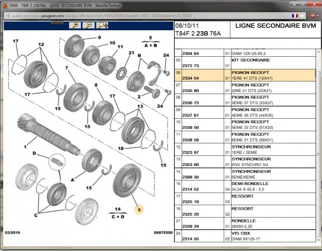

Sur l'arbre secondaire à titre d'exemple
1,6HDi 110:
1-13*46
2-25*48
3-31*41
4-40*39
5-46*35
6-48*31
2,0HDi 150:
1-12*41
2-23*41
3-33*37
4-44*35
5-51*33
6-58*31
Rapports plus courts sur le DV6, normale, moins puissant, moins coupleux.
1,6HDi 110:
1-13*46
2-25*48
3-31*41
4-40*39
5-46*35
6-48*31
2,0HDi 150:
1-12*41
2-23*41
3-33*37
4-44*35
5-51*33
6-58*31

Bon, j'ai pris mon courage à 2 mains, je me suis mis sur excel, est d'après les données de babass87, j'ai :
104,9 km/h à 2000 tr/min en 6 pour mon 150 cv en 16''. Ce qui correspond à mon GPS qui donne 104 contre les 107 affichées à l'ODB.
Pour un 110 en 18'', j'ai 93,4 km/h à 2000 tr/min en 6.
Donc le 110 serait effectivement plus court :pt1cable: Quelqu'un pour constater cette valeur avec un ODB et un GPS ?

voici un éclaté de notre boite de vitesse avec les rapports, peut être cela vous aidera
